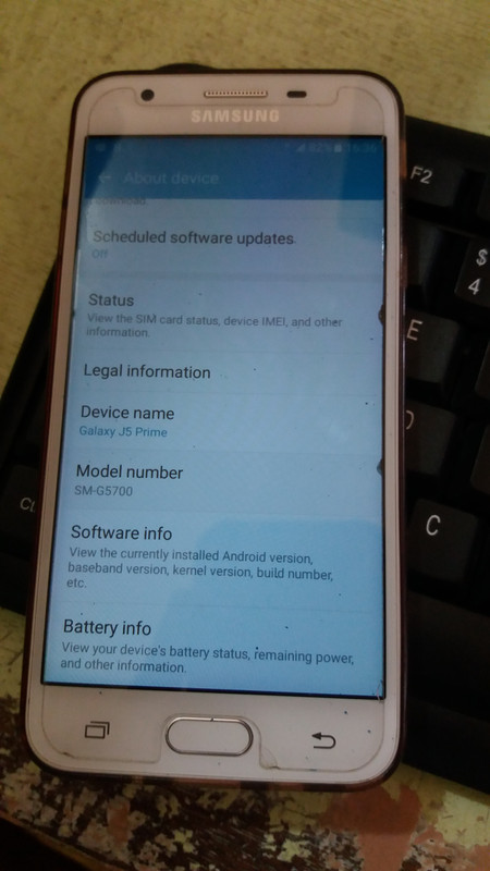

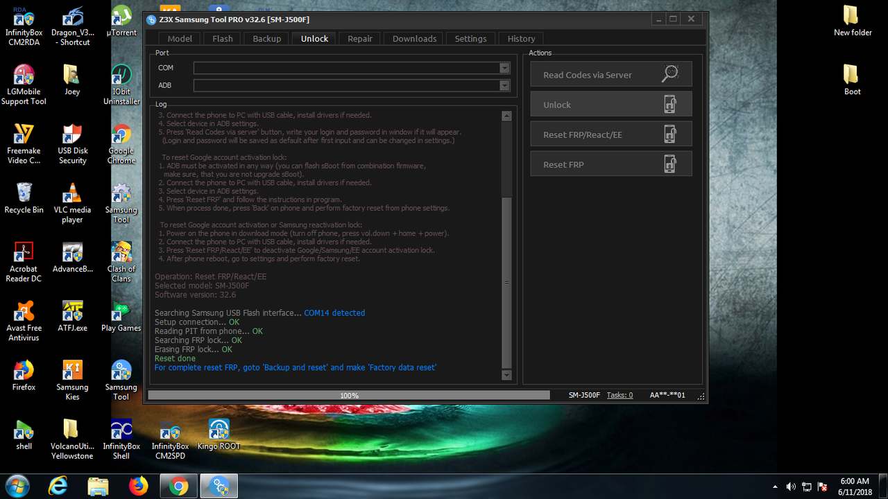

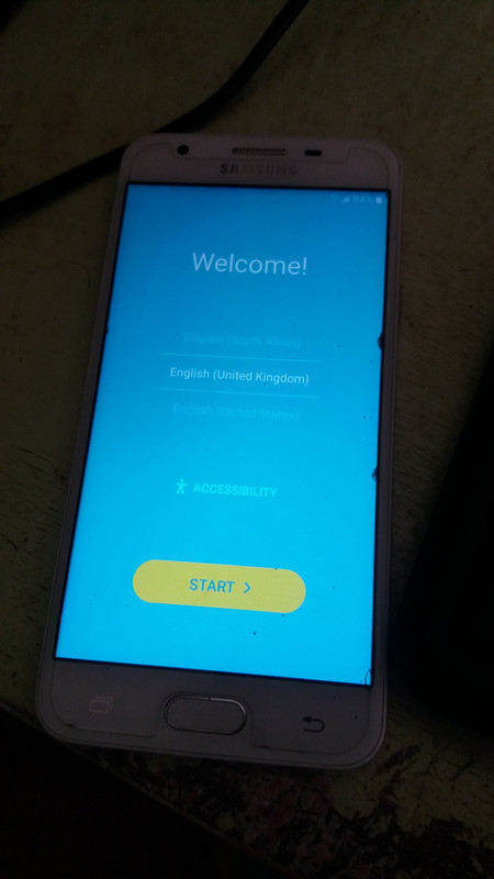

samsung galaxy j5 prime sm-g5700 frp lock done sa z3x...
open z3x tool pro
select model j500f
put the phone into download mode
thick unlock
and hit reset frp/react/ee
ito po ang pics...
DONE...

sir hnd po tested tong share mo error po siya
be aware mga ka-ant....
tinry ko to error sia sa z3x..
nag-softbrick tuloy..
so ngayun napilitan ako mg download ng panibagong firmware
maraming salamat dito sa nagpost na si jmiles.
solve yung unit na natanggap ko may panggatas na
okey lahat pati signal pati camera at iba pa wala problema
Parang dalikado to sa na receive kong unit. medio latest kasi firmware nilagay nila.
