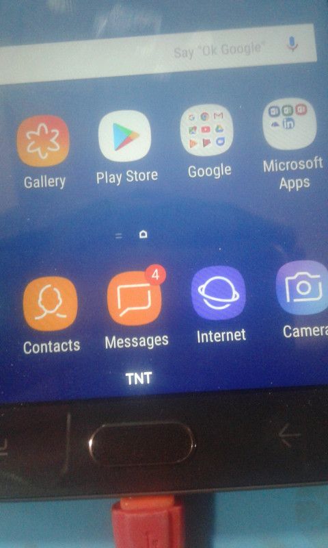

ito ang unit ng dumating sakin
[/url][/IMG]

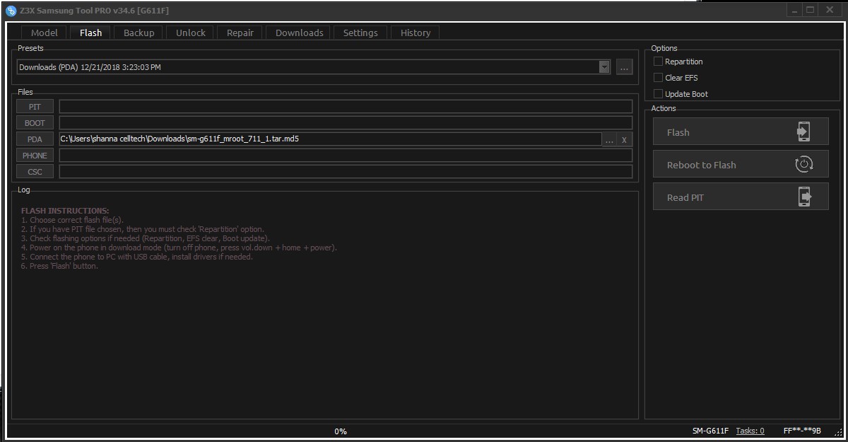

kaya alam na. kuha agad z3x at read codes kaso need root
ito nmn ang root files na ginamit ko(di po sakin ang root files)
https://www.4shared.com/rar/gwDOmFUrfi/sm-g611f_mroot_711_1tar.html
2x po ang pag root kasi sa unang root lalabas po yung verification failed wag po matakot i click lng po ang reset, sa pangalawang root po di na mag error yan.
pagkatapos po nyan punta po sa dialer at i dial ang *#0808# at piliin ang DM+MODEM+ADB
next po proceed na sa unlocking READ CODES NEW po
i type nlng po yung sa FREEZE CODE o NET LOCK PO
done.
