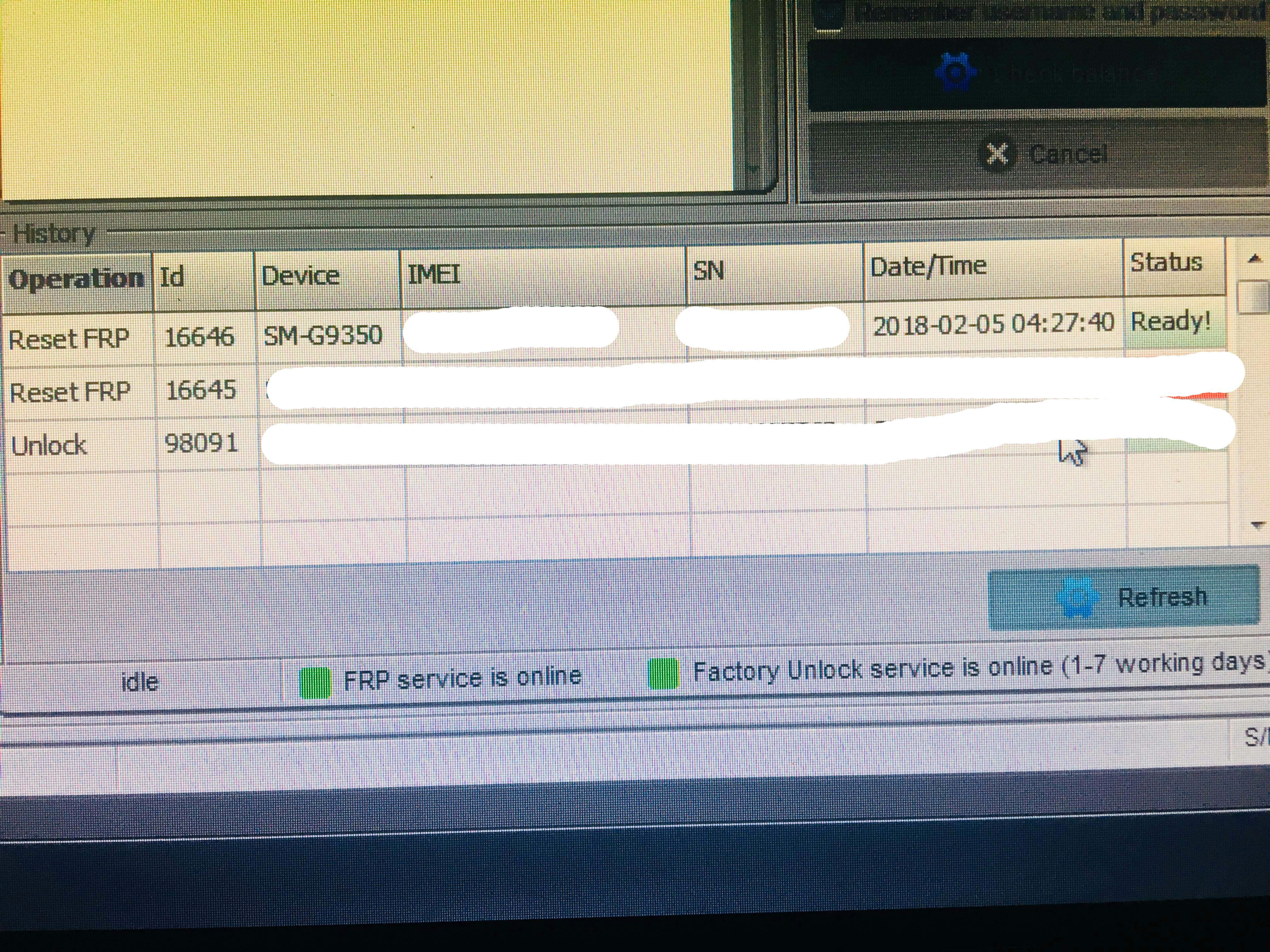

last na ginawa ko sa Octopus FACTORY RESET FRP. ayon ok na. 200 credits need mo.
Eto ung history logs ko.
Pero try mo muna boss baka pwede pa sa Combi.
