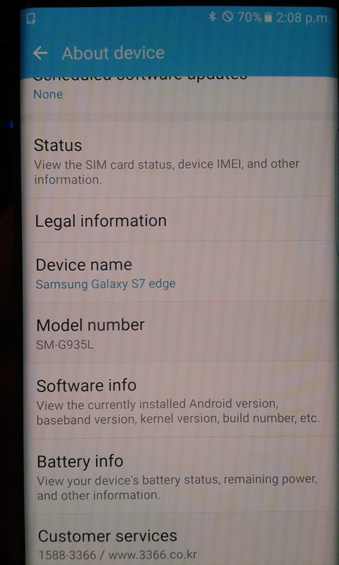

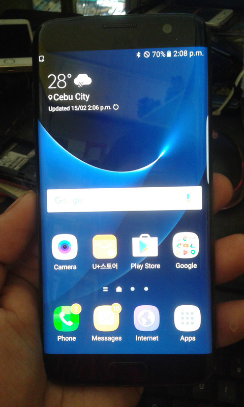

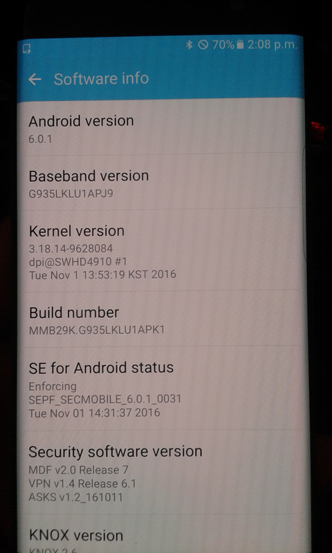

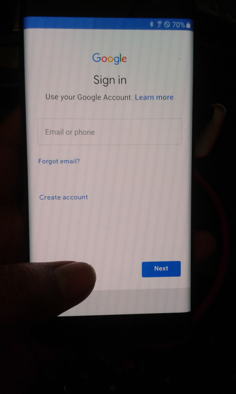

share ko lang po ito mga ka ant sm-g935l naka frp lock po siya pagdating sa akin. yung una ko ginawa bypass ko muna pero bigo din kya may nakita po ako dito sa tahanan natin z3x ang gamit niya masali lang pala
pinagod lang ako

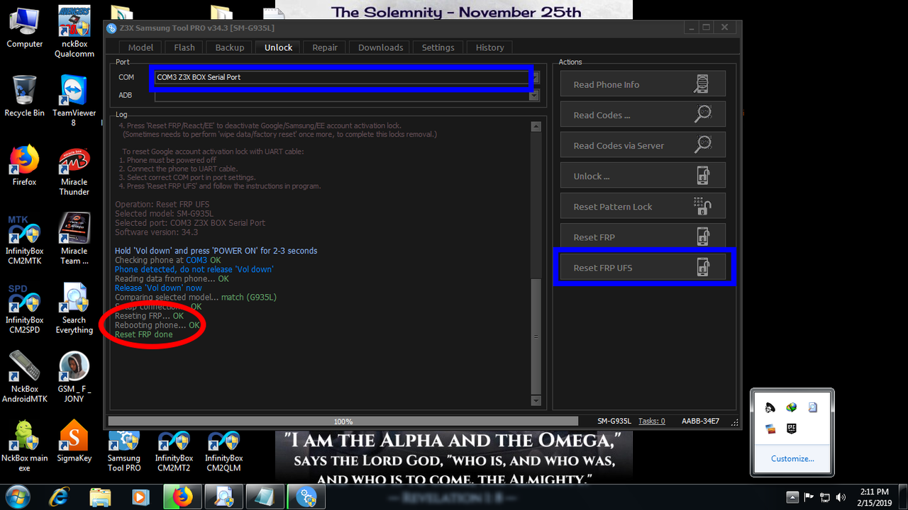

procedure ;
1 z3x box & uart cable
2 kailangan naka off ang phone
3 choose com poert ( com3 z3x box serial port )
4 click muna reset frp ufs
5 press volume down + power sabay salpak uart cable
6 done
done napo mga ka ant for reference only
