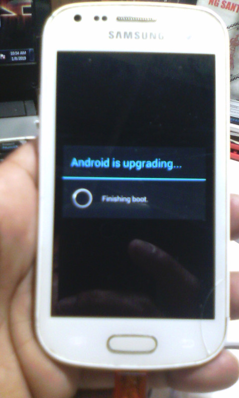

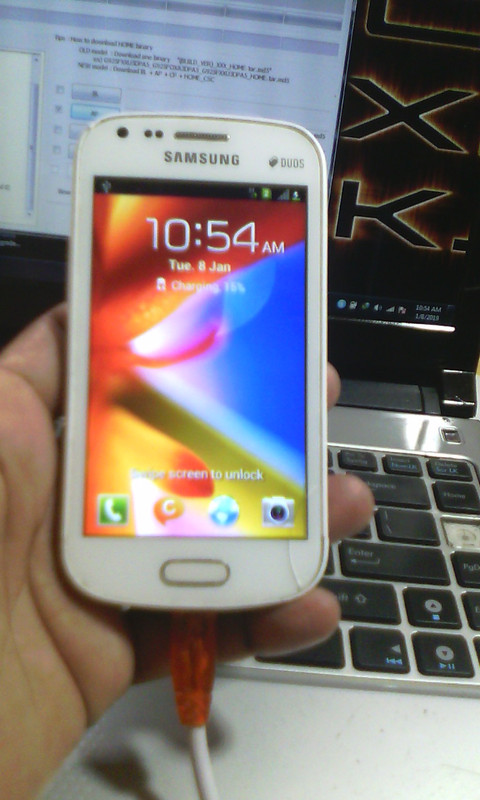

good vibes po SM GT-7562 Hang on Logo done sa tested FW ni BOSS alexeraldojr
ito po yung ng thread nya: http://antgsm.com/showthread.php?t=193551&highlight=gt-s7562

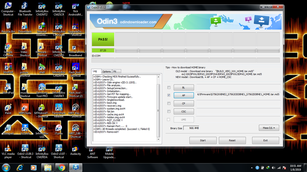

kumplito po yan flashing via odin v3.12.5 :):):):):)
procedure: 1, pindutin po yung v- at power button at home sabay para pumasok sa odin mode
2, open odin v3.12.5 at connect yung unit para mabasa at may makikita kayu na naka connect na siya sa ID COM nya tapos load po yung firmware sa AP only, ready na siya sa flashing at wait until it pass,,, :):):)
salamat po ulit at credit sa thread ni boss alexeraldojr

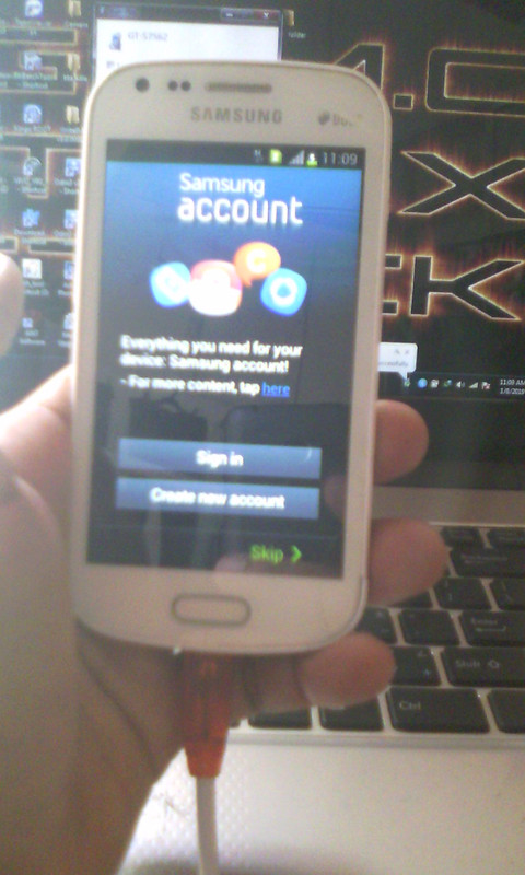

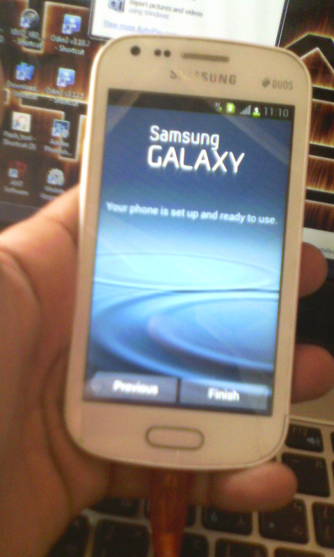

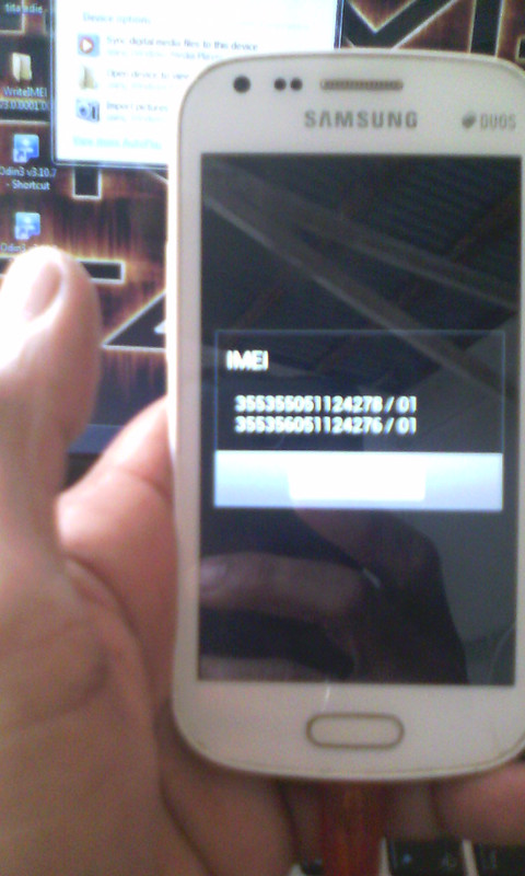

note hard reset nyo po after flashing...... kasi nung unang flash ko po walang IMEI tapos nag hard reset ako tapos yun ok na :):):):):):):)
