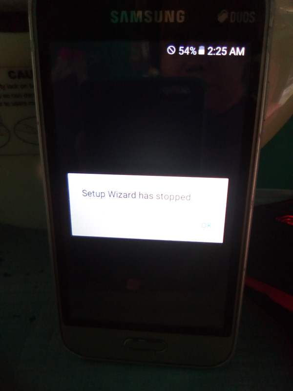

dala ni tumer my lumalabas daw na stop stop.. etc,, try q sa hard reset no luck,, kaya nag hanap aq,,
ito sya bago q flash,,

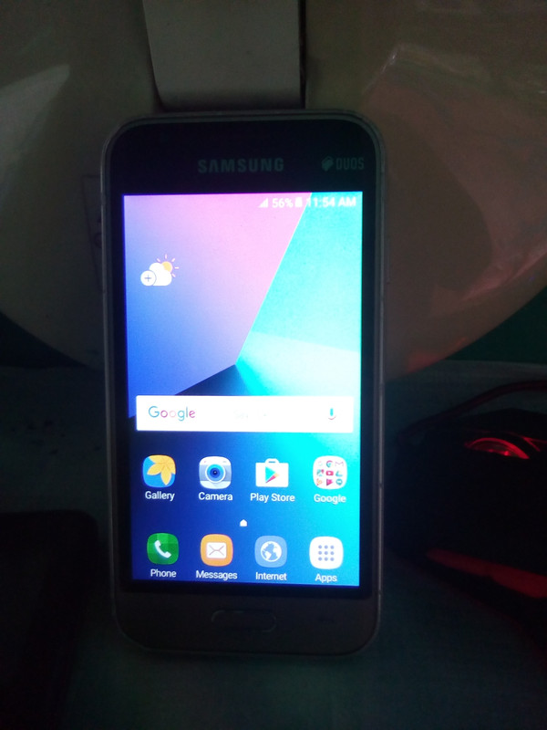

5th step..sundan mo tong nasa pic,,, basta sundan mo

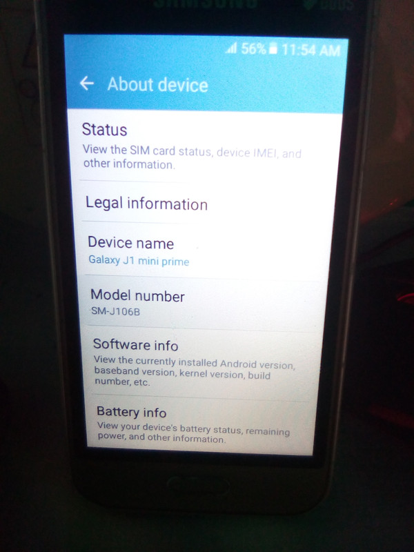

finish....
thanks sir Ompong na solve ko yung J106b ko na palaging error sa z3x
