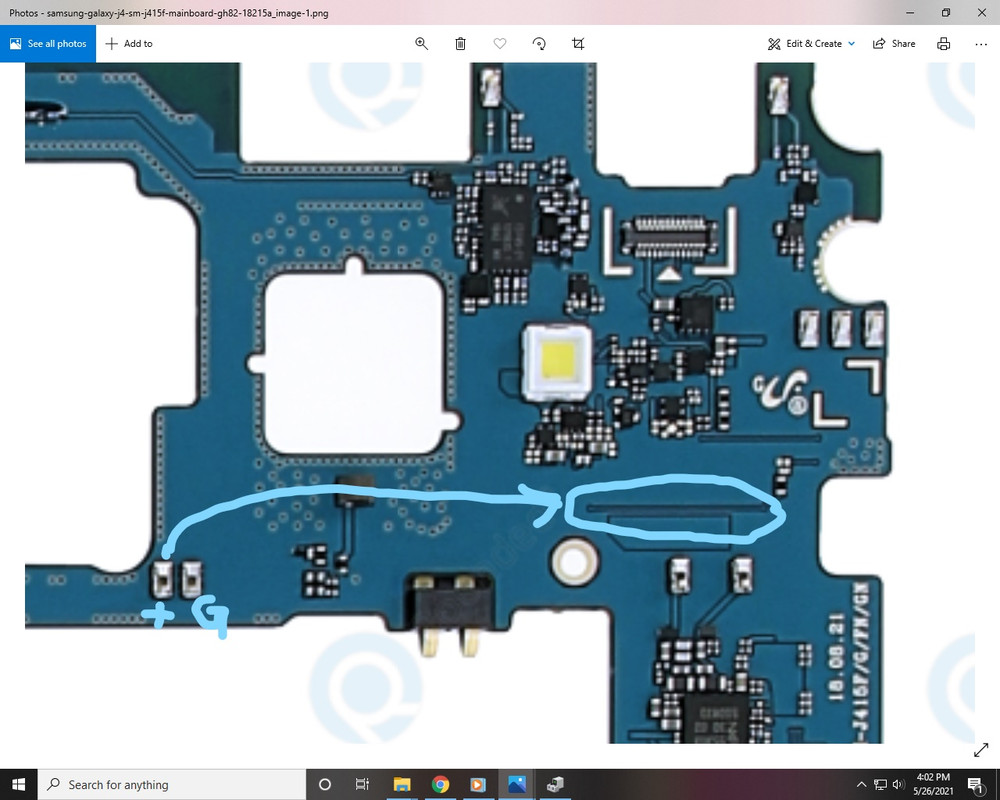

water damaged
silipin sa microscope
yung dulo ng line sa board my amag yung ugat
kutkotan time
ayun lumabas kunting connection ng linya
nilagyan ko ng maliit na jumper wire at tingga para kumapit sa ilalim
done
no actual photos
pasa lang sakin at board lang talaga ang dala haha
how to test
connect sa power supply battery terminal + -
short switch pin (no response)
pwede din gamit tester
makikita mo kung buo o walang linya ang pin ng switch
sana makatulong
