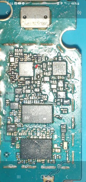

sino po nka incounter ng ganito issue j4 plus po dinala saken ng tomer. ok nman daw po sya this last week nagagamit daw po nya unit. at good ang signal ng globe/smart pero bigla nalang daw po nawala signal. my pusibilidad po ba ito mobo na?
or reprogram na po? nasa litrato po un sampol ko sa unit. sana my mka bigay ng suggest po sa nka incounter nito.
baka naman need lng iregister sa network pag ayaw pa din bka sa linya na tlga ng RF yan.
same din sa kin mga bossing walang signal.ni try ko na lahat yung firmware niya ayaw parin.baka sa RF na yata to.through hardware na ata to.
Palit WTR IC bos :)
