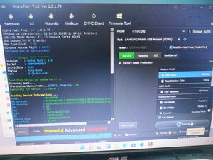

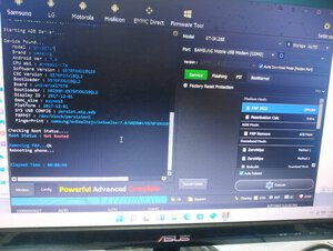

Ang ginawa ko po mga bossing triny ko po sa hydra main tool.
heto po ginawa ko:
1. pag ka open ng main tool
2.power on the unit
3.sa main tool select frp(factory reset protection)
4.select frp 2022 (offline)
5.okay lang kahit naka auto reboot.
6.sak2 mona unit na naka mtp mode(naka on)
7.click execute,may magpopop up na direction(ipapadial ang *#0*# then click okay if na dial mona sa emergencycall,then wait mo until done.

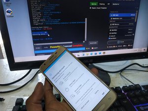

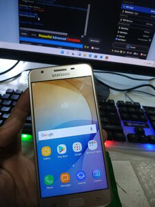

note: pag ayaw gumana na naka off wifi sa pc, paki on nalang po then repeat process, kc sakin naka ilang try po ako na naka off wifi connection ko ayaw gumana hahaha. heto po finish product mga ka langgamz
pa sensya na po di ko na picturan na naka frp locked sya nakalimutan ko po kc.
