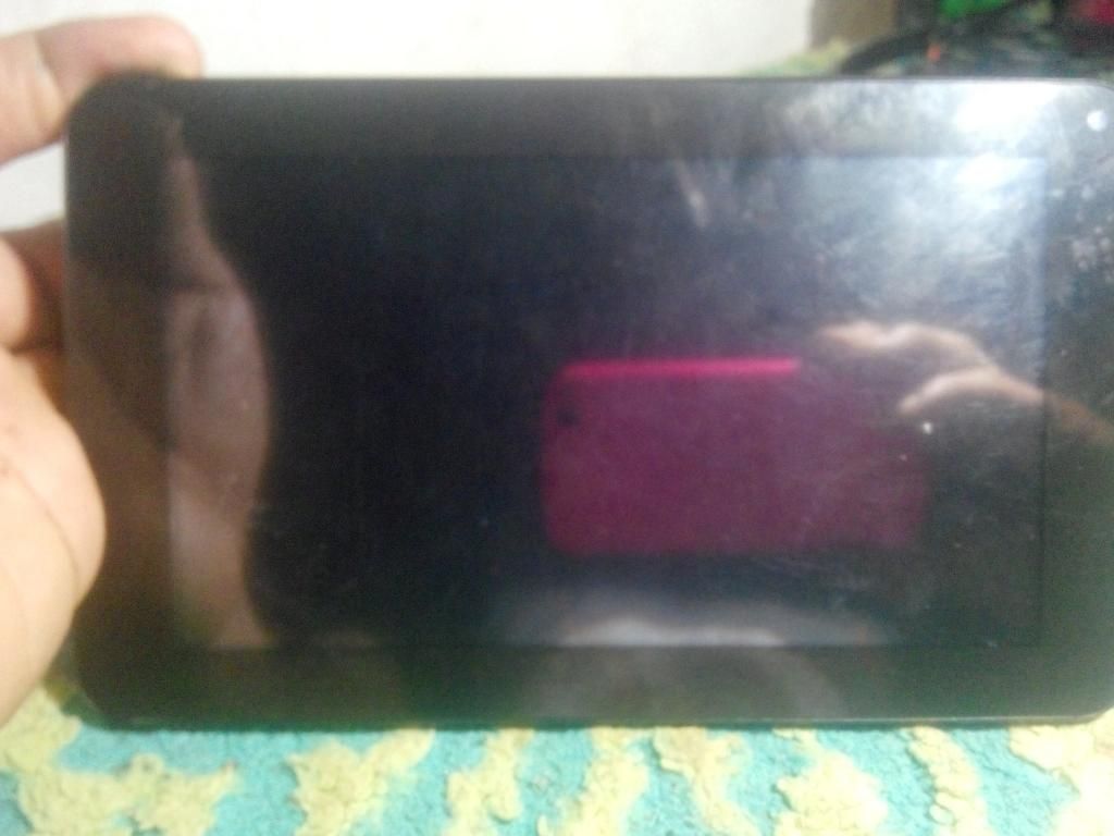

share ko lang po Smart Touch Tab no light nabasa daw sa ulan almost two weeks na.

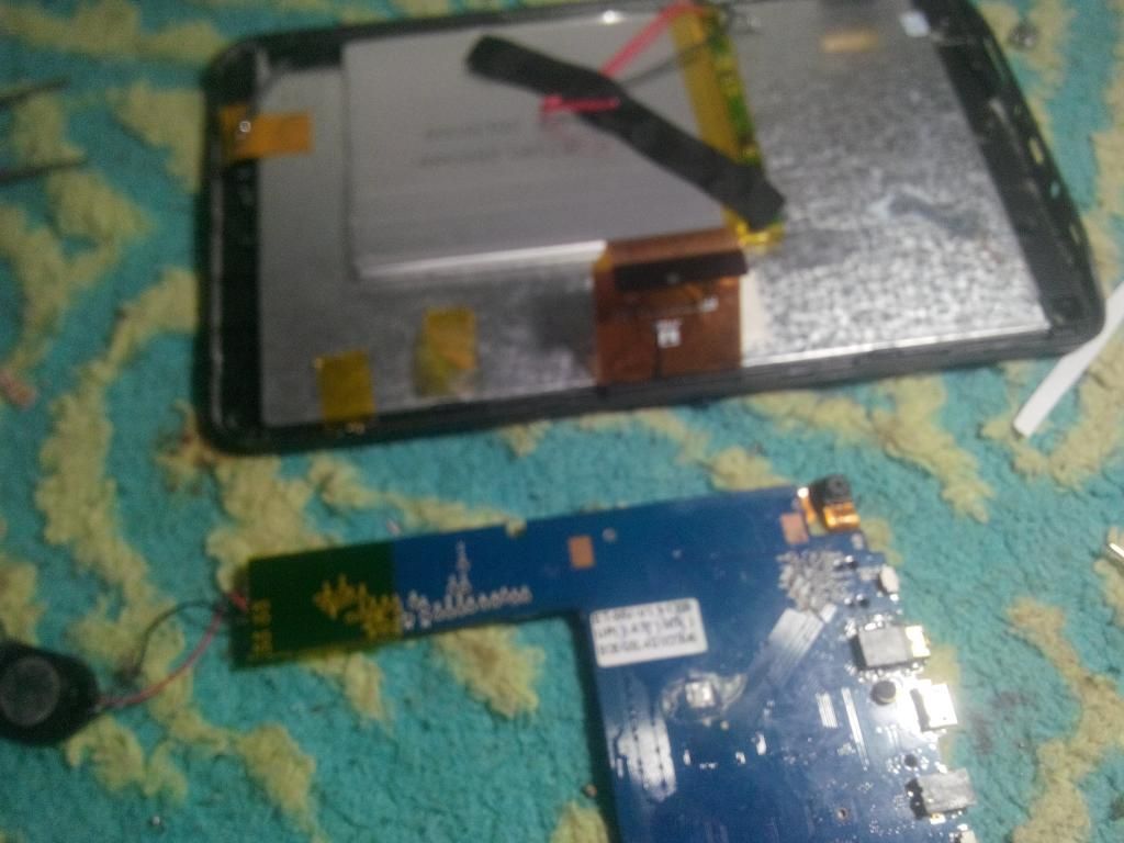

1. check ko muna unit at clean ko muna
2. then change new battery kasi sobrang drain na bat

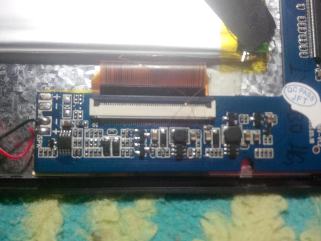

3. pagopen ko umiinit tablet, trace ko kung anong part umiinit yong coil pala malapit sa lcd connect
kaya change ko muna coil tapos try ko ulit,kaso bigla may umusok

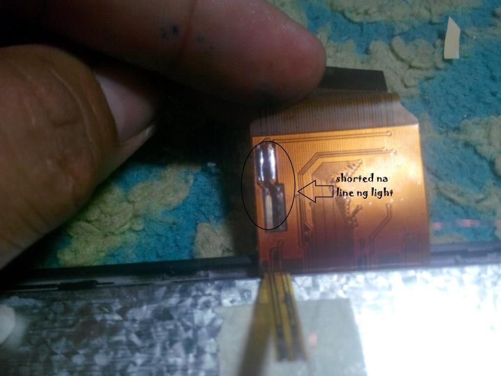

4. check ko ulit at tinignan ko line ng light shorted na pala yong line sa flex ng lcd kaya inangat ko na yong flex ng led

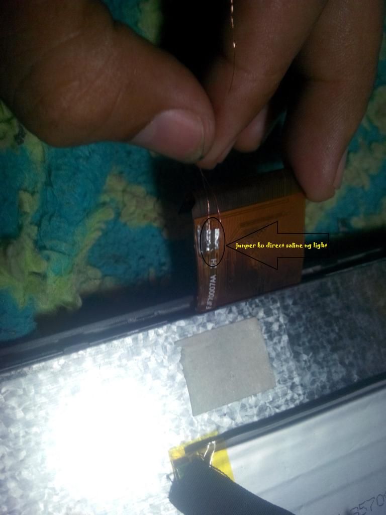

5. then direct jumper na lang ako ng light kaso nga shorted na yong line sa sa lcd flex

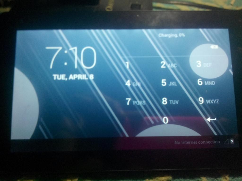

6. after jumpoer testing ayon sapul may light na ulit.​
