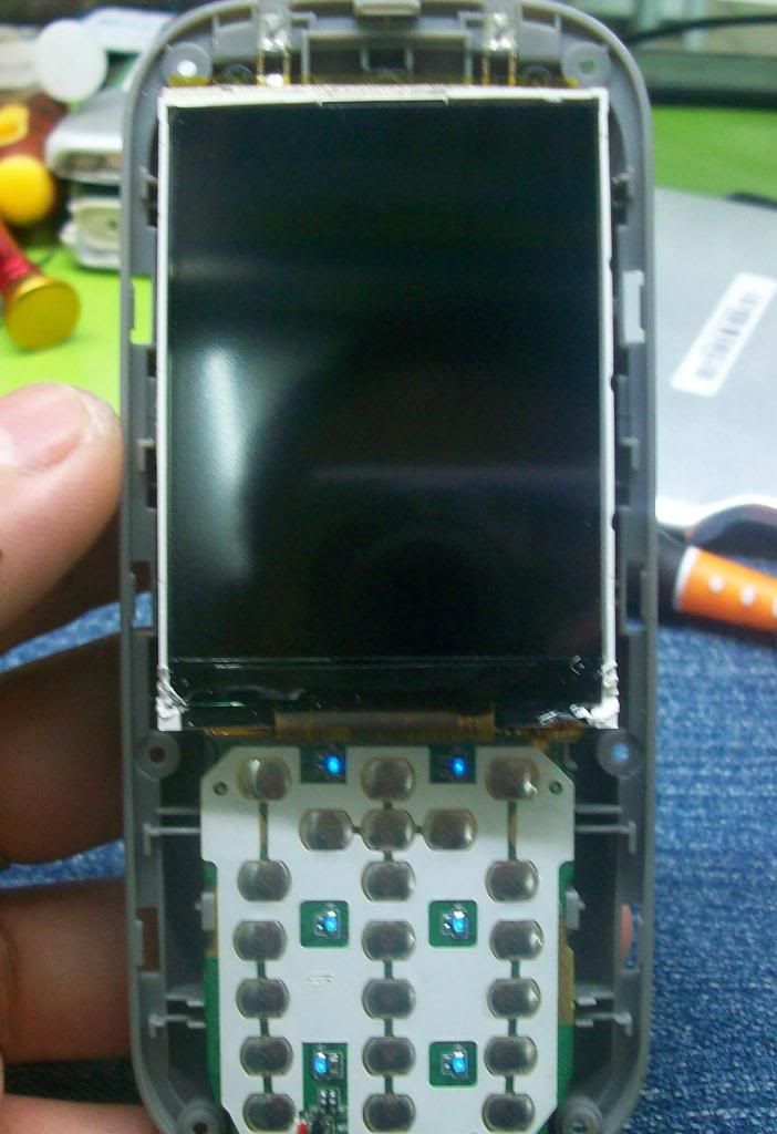

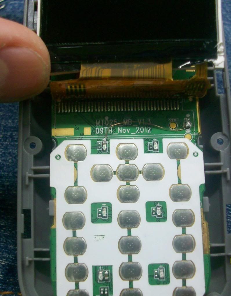

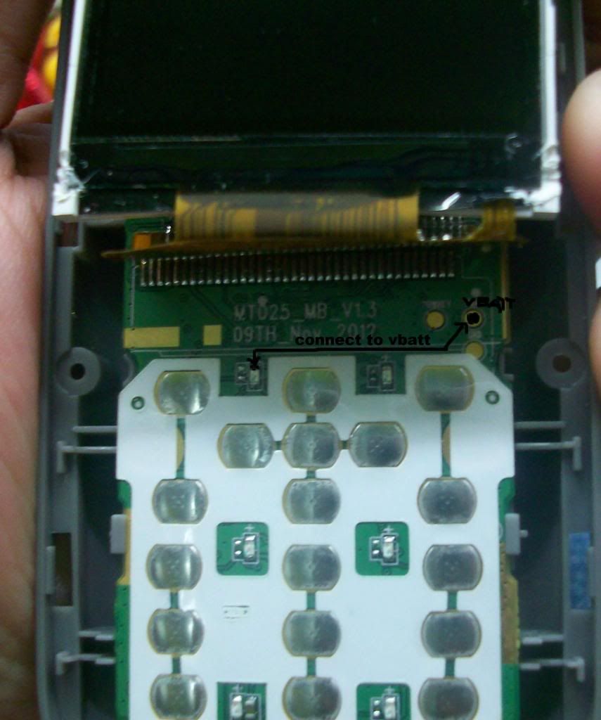

Magandang umaga mga boss share ko lang sa inyo to no light sa lcd at sa keypad mahina ang ilaw,kaya tinanong ko si customer sabi nya nahulog daw,kaya sabi ko baka kulang sa supply kasi may ilaw man sa keypad pero mahina,kaya ito ang ginawa ko..
mahina ang ilaw sa keypad..

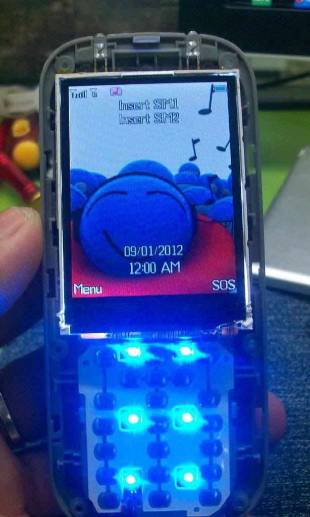

ito may ilaw na..
