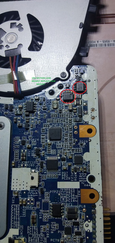

19v section
wala ako masukat na 19v
check ko 1st mosfet sa charging area my leak sya
try ko pinalitan ung mosfet kaso bumigay ulit dinamay pa ung 2nd mosfet saklap nagyari...

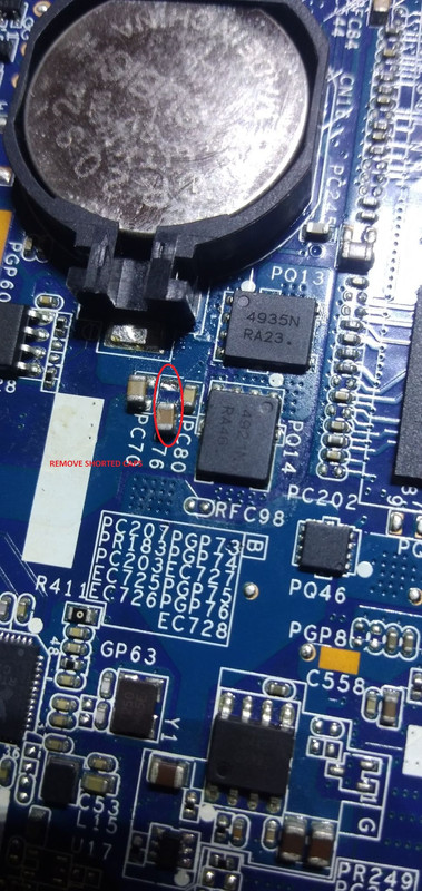

kaya apply ako voltage inject voltage sa sense resitor form 1v, 3v tas kapa move sa 3v dun ko nakapa ung cap na sira
see..picture post
[/url]

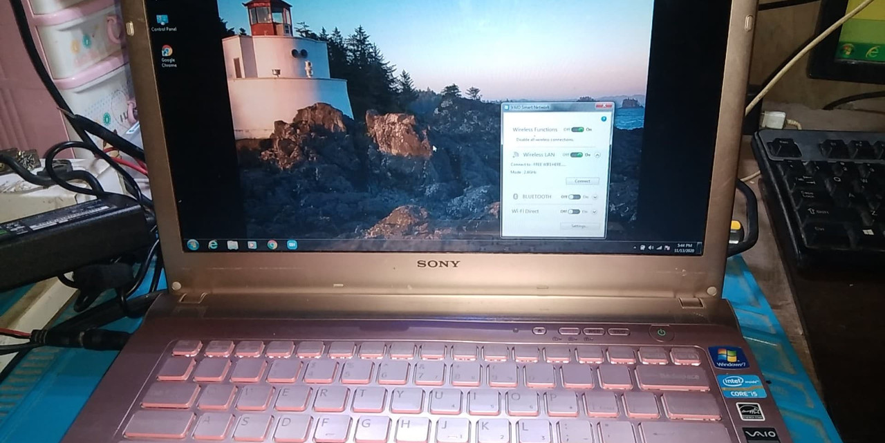

remove ko cap tas palit ulit mosfet boom... punit by sundot kalikot...
