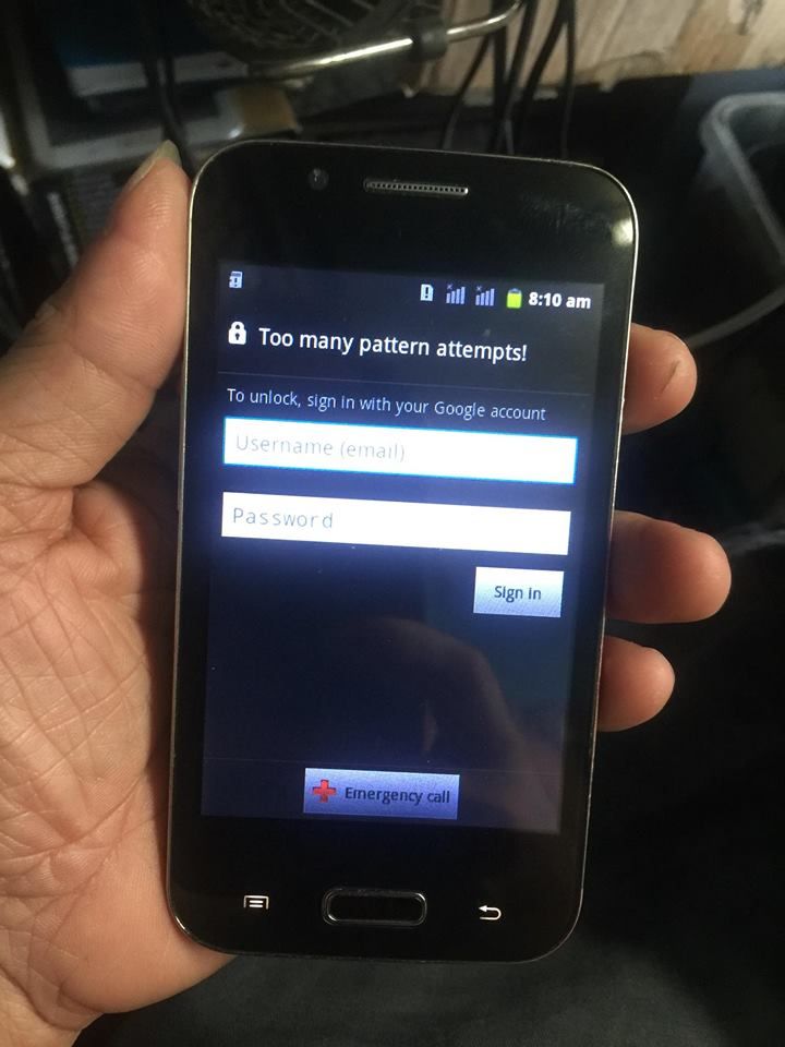

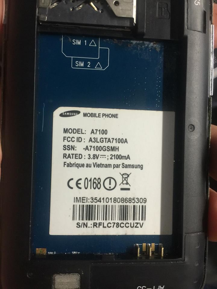

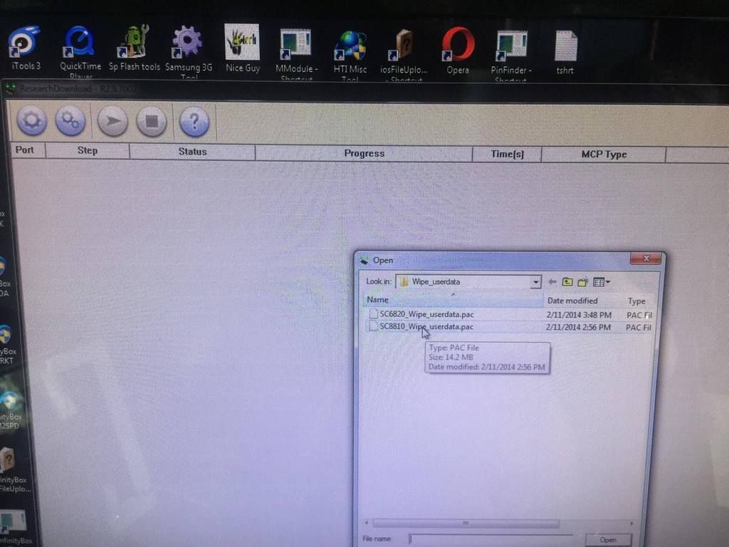

Samsung note clone A7100 google accnt pattern lock
spreadtrum google or lock code pater lock unlock by ResearchDownload
sa spd na sc6820 at 8810
di kolang alam kung sa iba spd na may userdata pac kayo ng chip set nyo e kaya
simple lang po gamit nito sundan ang piture...
http://www.4shared.com/rar/D65sm2ZWba/spedtrum_android_patern.html
ang PW alam na asa mahiwahgang boton pindutin lang...
andyan nadin ang drver at userdata.pac na gagamitin..

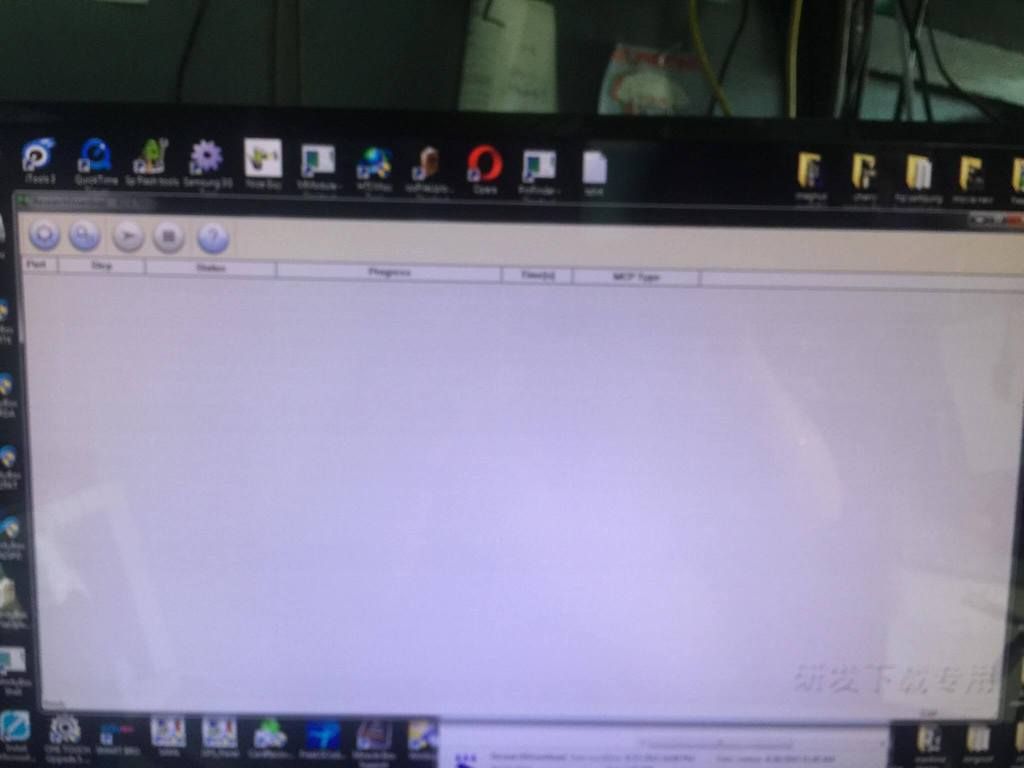

buksan ang ResearchDownload
pindutin nag ang load pocket yan po ang unang poton na makikita sa taas

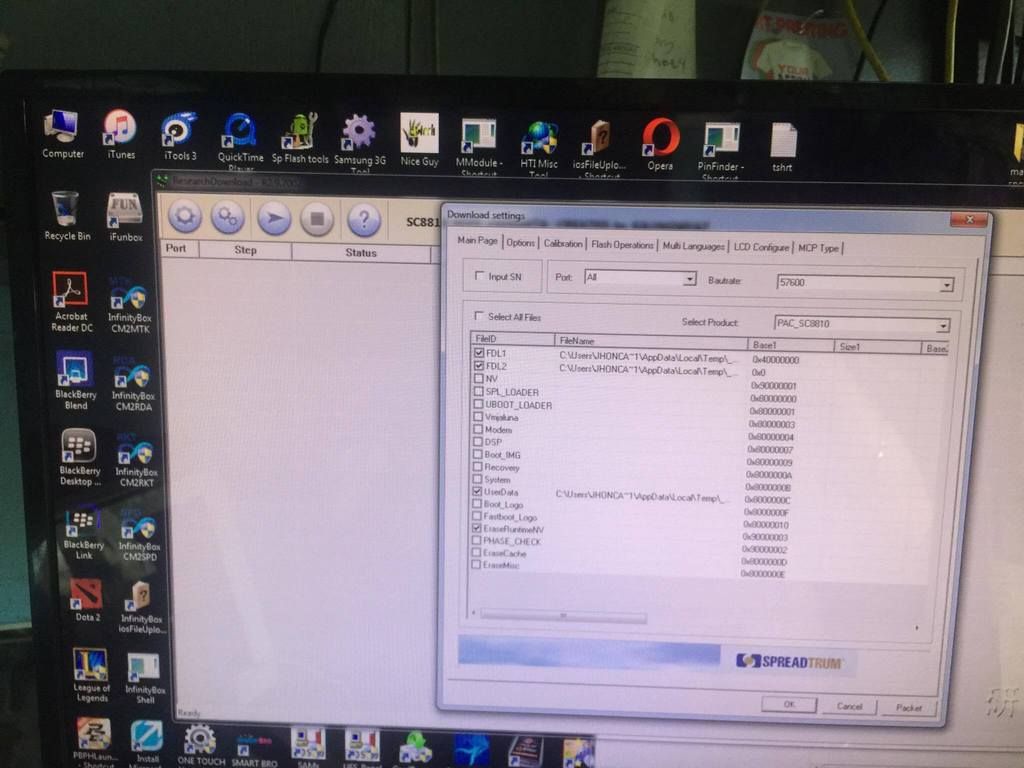

mamili ng userdata.pac na nandyan nadin sa loob ng download nyo piliin kung anong chipset kasi nga dalawa diba binigay na userdata.pac dyan

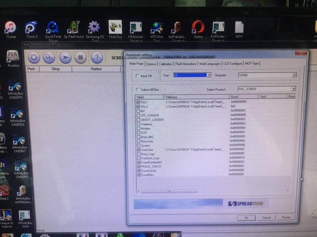

pag kapili pindutin ang pangalawang boton yan ay download seting
at i uncheck ang tatlo sa dulo nito
phase check
erase cache
erase misc

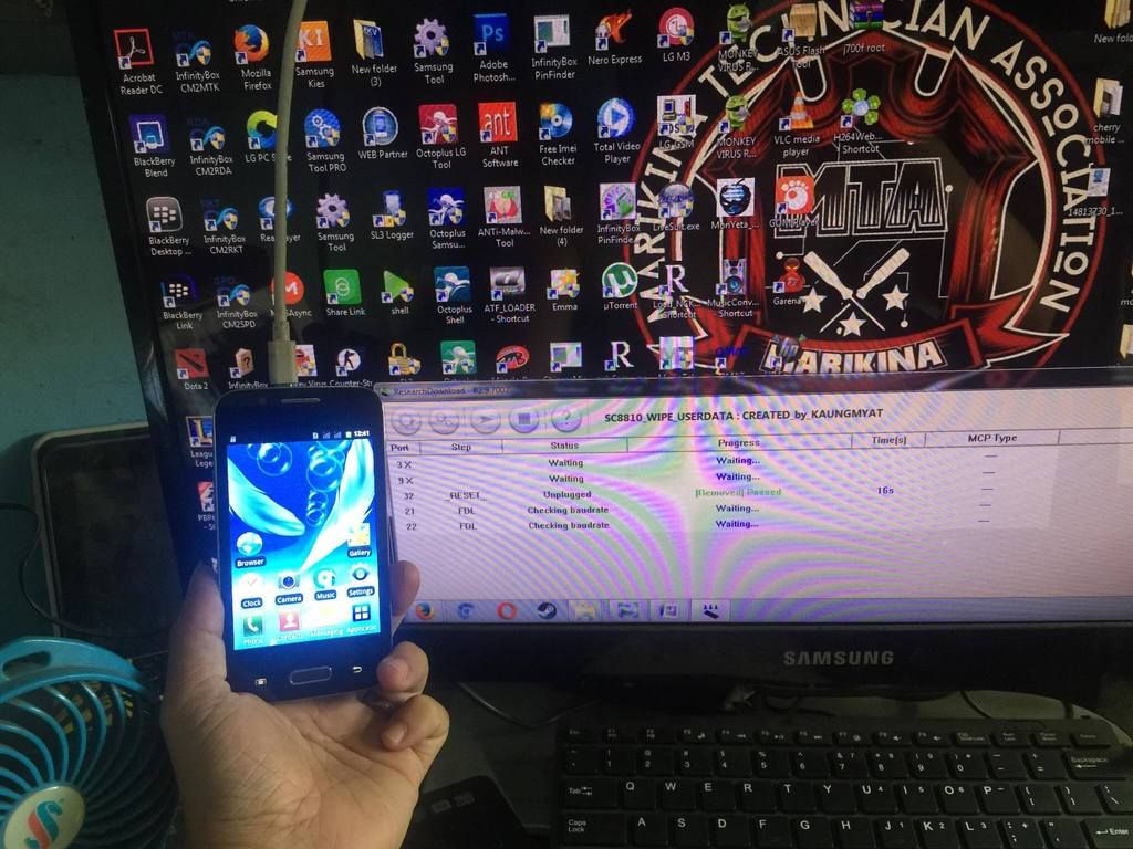

pindutin na ang play boton salapak ang usb sa unit pero dapat nakapindot na sa boot key ang boot key minsan e down or up volume boton
intayin lang at mag flash ang unit tapos yan okay na pera na
tested ko sa mga spd na katulad na mga chip set nya...
