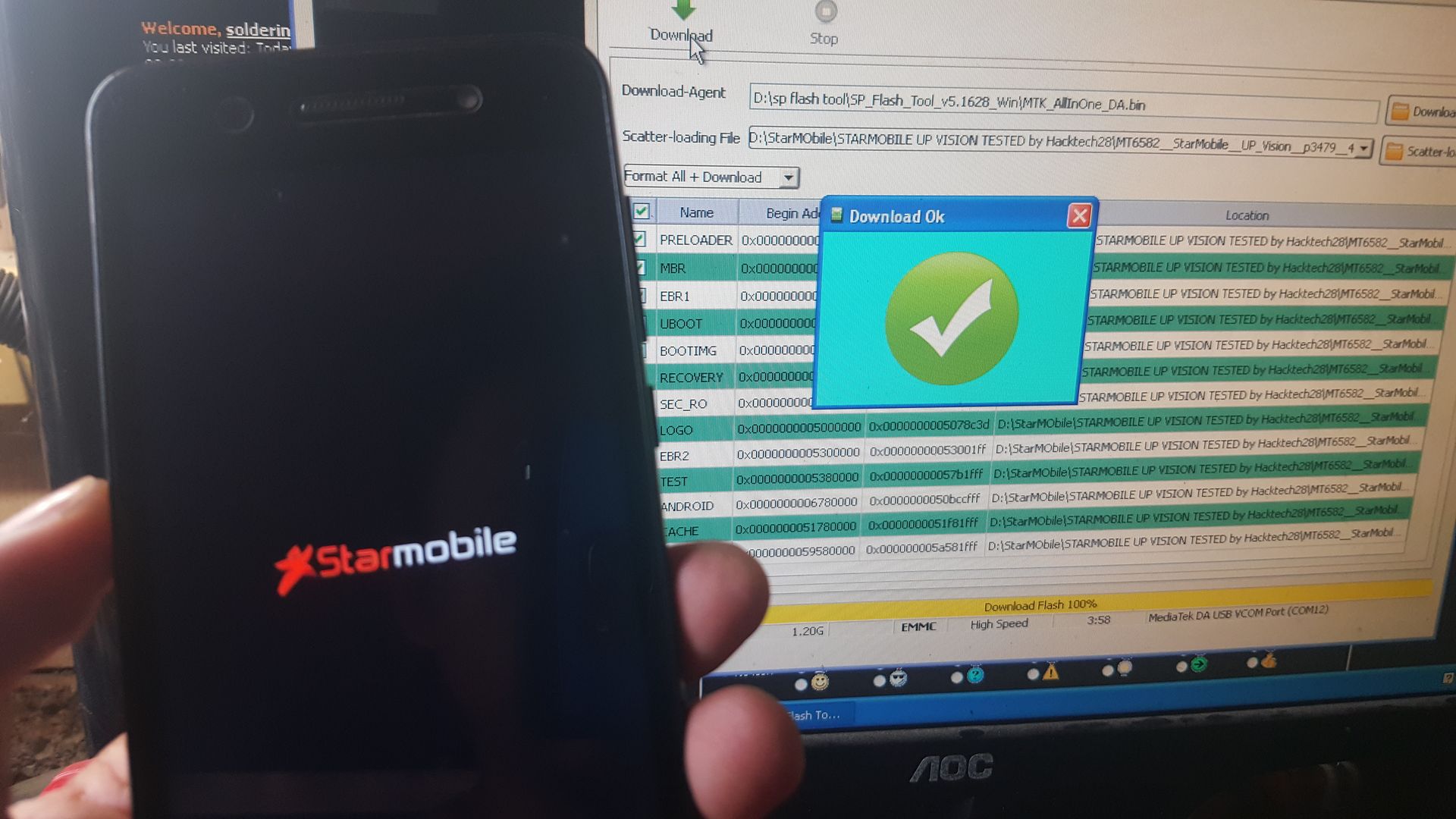

nag detect pa ba po sa pc ang unit?
nako po di na pala ito detct ng pc. na deadboot. any idea?
try po ito bossing
1. run flasher..insert usb cable huwag muna lagyan nang bat. vol. up or down bago insert bat. baka mag detect pa sya. sana makatulong sayo..
Success na po!
matagal lang pa nag detect. thanks sir tintortzkie tested file at wala ngang password :D thumbs up!!!
