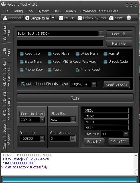

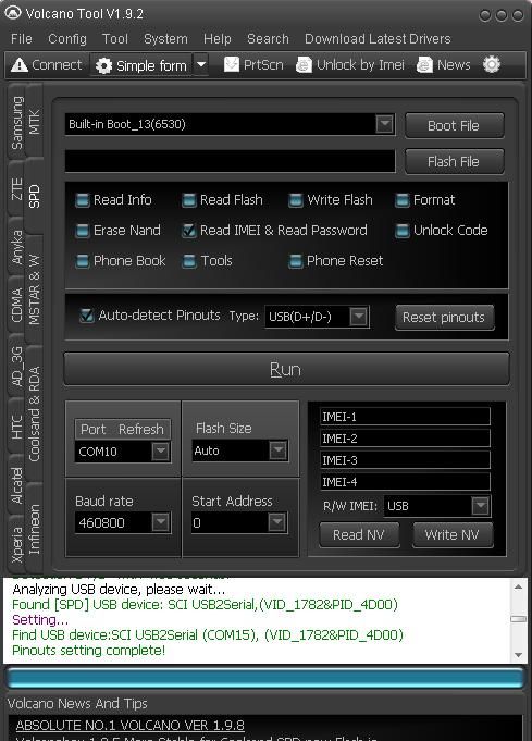

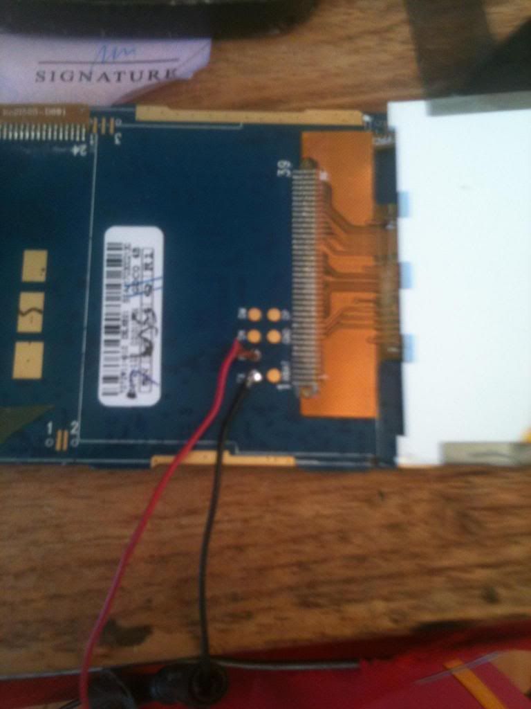

just i wanna share t18 cherry mobile phone password and all settings privacy lock... ang hirap madetect ito po ang guide para po di kayo mahirapan mag pa detect gaya ko kasi karamihan ng spd chips automatic kaya hirap mag connect na chambahan sa kakulitan ng aking kamay. galing din po yan sa katabe kong shop.
1.pahirapan na chambahan din..

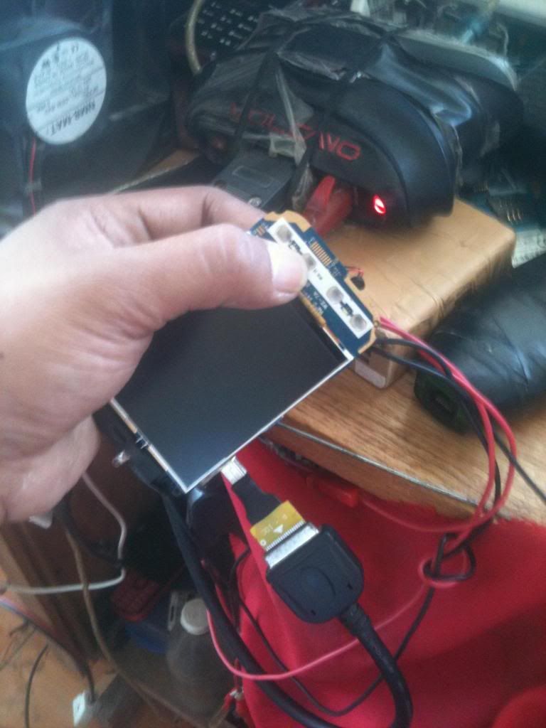

open volcano box
use pinout rx tx

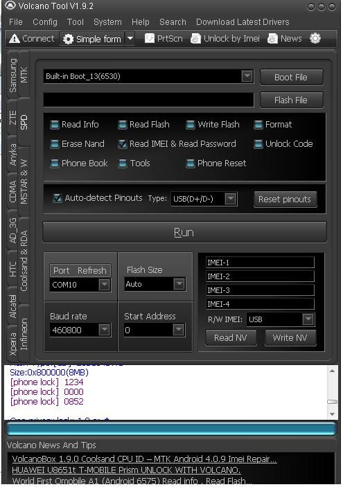

2.read ImEI & read password
3.spd
4.built-in boot_13(6530)
5.USB+/D-)
6.run
ito ang secrito hold ang back button para mdetect.. w8 until read code.

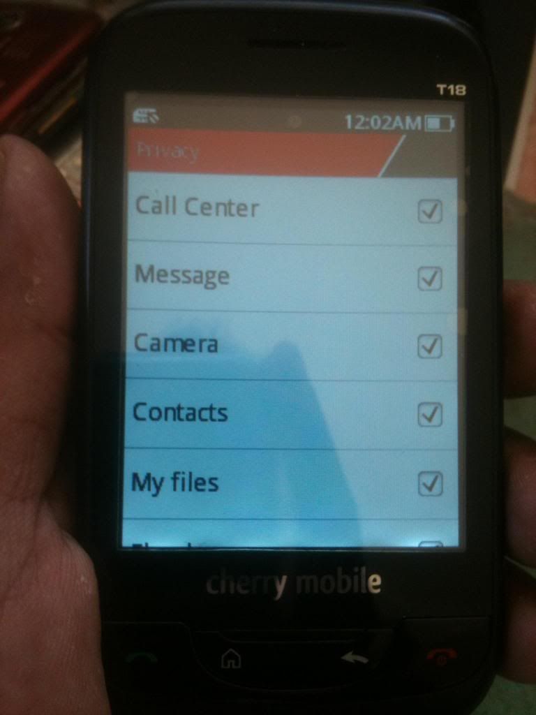

lahat my privacy.. unchek lahat po

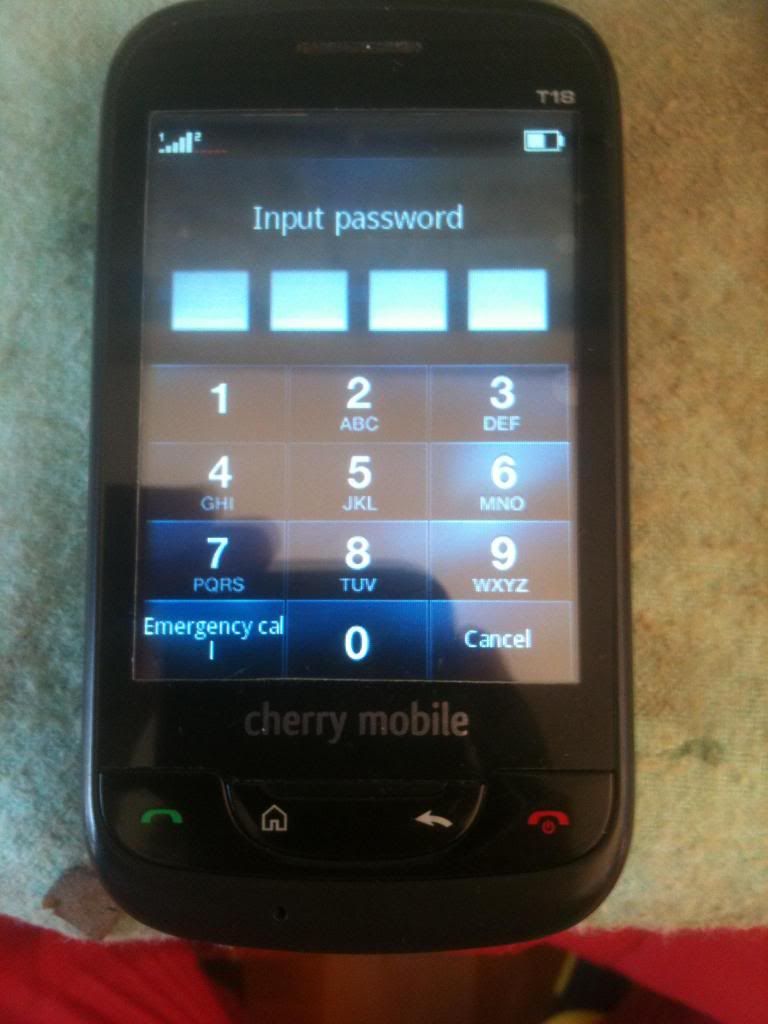

ngayon ayaw pumasok ang code sa keypad na naread kay volcan kasi pag nag lock ang keypad may password din kaya reset uli kay volcan para walang kawala.
logs.

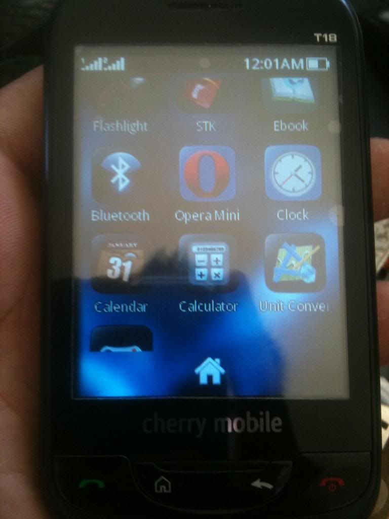

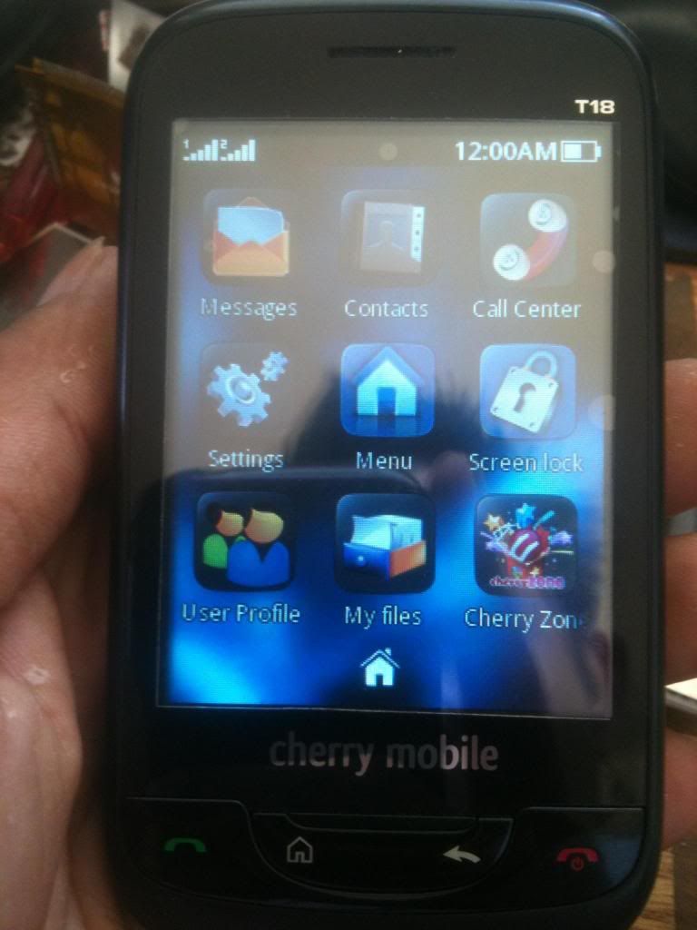

now phone is ok.
thanks kung naka tulung...
