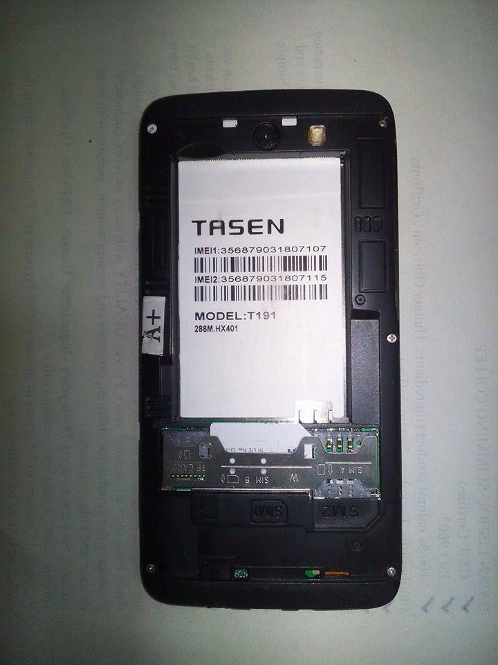

Good pm share ko lang po mga bossing OPPO Tasen T191...
Problem: hang masyado ang unit tapos umiinit din shut off
Solution: dapat po back-up first muna ang unit
tapos po download ang firmware ni bossing raixie tapos ang SYSTEM file lang ang kunin mo tapos isama mo
sa back-up files ng unit mo...

Finish Product:
Sorry di ko po na kunan picture during flashing akala ko di maayos. SPFlashTooL po gamit ko sa flashing.
Credits po kay bossing raixie nang dahil sa SYSTEM File niya nag OK po ang Unit...Salamat po
