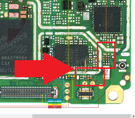

wag muna mag reball
basta charging errorr gamay ko yan...
check components naka box sa image..
tested ko yan kahit si SO intoy
lalo na ang mga resistor
di ko pa na ipost...
ito tested by me jan lng kdlasan may sira si resistor nag change value kahit anu infinix or techno bsta charging error or temp

wag muna mag reball
Boss, ilang voltage ba dapat lalabas dyan sa CHG_TEMP?
Pinalitan ko na ung resistor 14k at 1k pro meron lalabas na 0.99v. Wala kasi schematics tong unit na to but base sa ibang unit 0.11v lang dapat lalabas dyan pro un ay voltage divider ang function ng dalawang resistor. Eh dito da BG6 ung isang paa ng resistor papunta sa IC which means sya dapat nag susuply ng ground to make it function like voltage divider.
Ibig ba sabihin may tama na ung IC nito?
try 0.6v...
hanap ka na lang combination ng voltage divider
try 0.6v...
ayaw boss. ok lang sana kung connected sa ground ung isang paa ng resistor. Pro hindi, papunta xa sa power IC. so kahit iba-ibahin ang value ng resistor ganon parin ang lalabas na voltage.
Update:
Ayaw talaga bumaba ung voltage so I think normal to and since walang schematics na pag babasihan kaya hula2 nalang. hahaha
Ni reball ko nalang yong power IC at ayon, nag charge na xa but 0.7A lang so ibinalik ko ung original na resistor 13k at 1k at ayon fast charging na.
Pero ung voltage nya nasa 0.9v parin so tama ang hula ko, normal nga talaga to. :D:D:D
