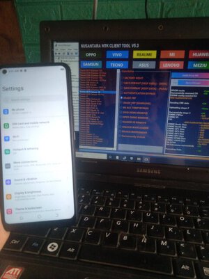

Open mo lang tools nussantra mtk tools or mtk client tools (marami dto nyan sa tahanan n madownload search lang po. Salamat muna sa nag appload ng tools malaking tulong toh s kabaro natin.)
Choose techno camon 16 premium - choose erase frp - click start - then hintayin mo muna lumabas yung word na hold volume up and volume down ( kc minsan pag di pa nalabas yun di madetect si phone.
Pag lumabas na ung word sa screen na hold vol up and vol down
Just hold vol up and vol down s phone sabay insert mo na ang data cable ( wag mo n basta bitiwan ang cord para di madisconnect kc baka mag error at baka magkaproblema s system ng cp, atleast 4 to 5 secong lang nmn.)
Hintay mo lang matapos
PEde mo n tanggalin ang cord just power on lang then skip next lang nmn ang kasunod.
Then ok n may 500 to 800 kana agad n income.
Salamat sana makatulong sa di p maka afford ng UT.
Thank YOU ulit sa lahat...
