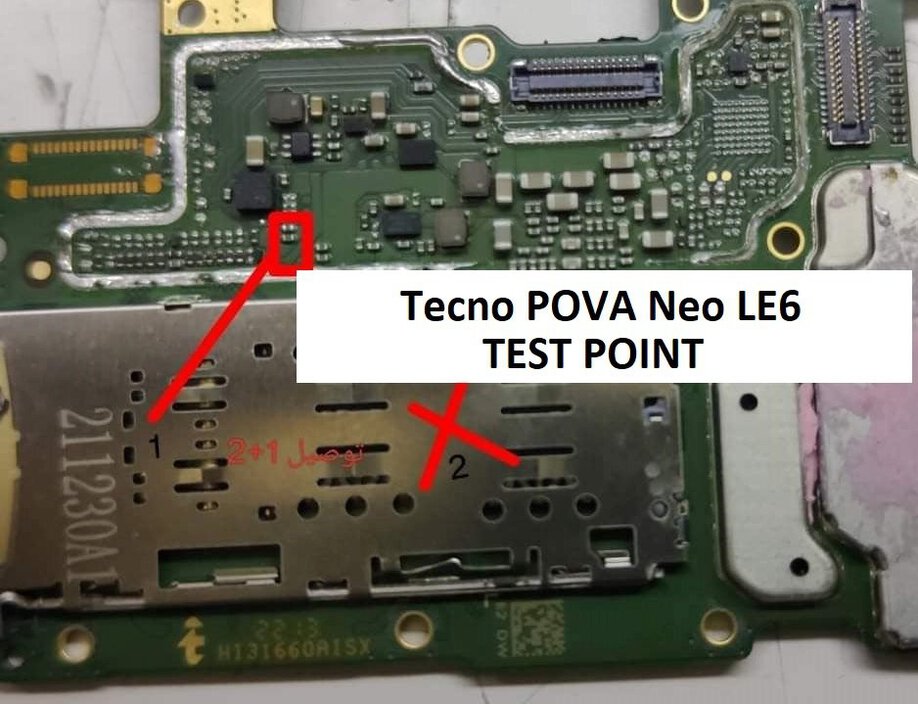

share ko lang mga boss......
Unit: TECNO POVA NEO
Problem: DM-VERITY CORRUPTION
Sulotion: Flash in Cm2mt2
may tanggap ako tecno pova neo,naka dm-verity corruption,so hanap agad ako ng sulotion..
may nakita ako sa google,firmware at flashtool,try kung iflash sa spflashtool pero may error..
kaya tinira ko sa cm2mt2 yun success.....
1)download firmware and spflashtool
2)open ur cm2mt2/use custum DA at dun ka kumuha ng DA sa spft,MTK_AllInONe_DA.bin
3)load mo ang firmware pova neo,uncheck preloader
4)bootkey up and down/wait hanggang matapos ang flashing..
see ss
salamat sa pagview..........sana nakatulong
