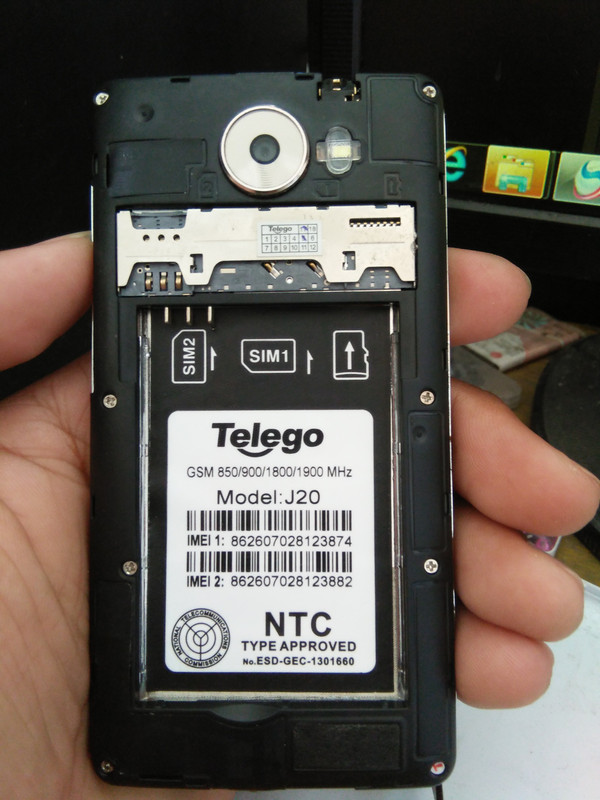

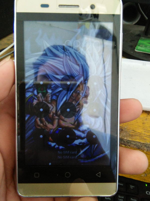

Nakalimotan ni tomer ang pattern
ito po units nya
Action taken:
try ko kapa mga triks

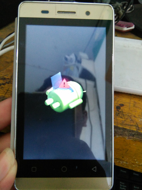

Procedure :
open uni android tool maraming naka kalt sa ating tahanan nyan mga ka ant
salpak po lng ang cp habang naka on
pagkatapos salpak dapt mag usb connect
tapos press 3 ang enter see image below
tapos papasok na sya sa recovery mode
alams na yan mga ka ant
pnc bank open near me
done mga master
