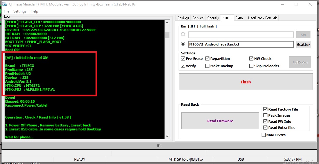

Unfortunately stop ang Settings kaya hindi na Bukasan
reset ni tumer pero nag hang in logo na lang siya.
Action taken:
Hr same
format cm2 same pa rin

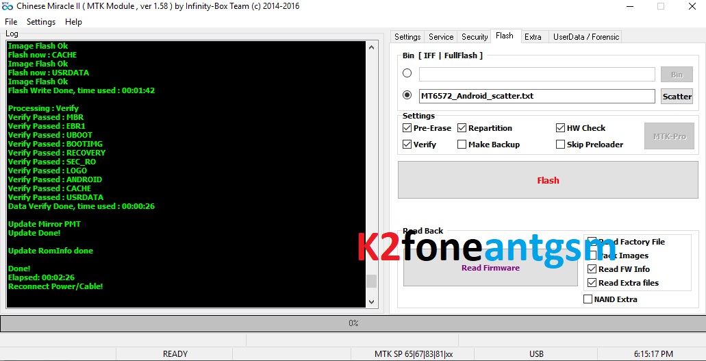

Kaya deside to flash
NOTE:Bago mag flash always read emmc health para iwas abuno kung emmc error na

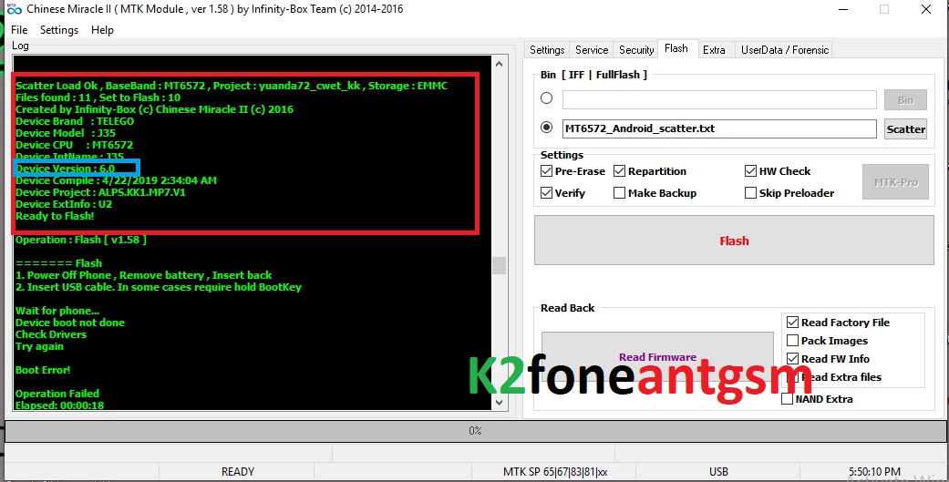

read info ko Ang hawak kung unit ay ang adroid version niya ay 5.0 model U2 nasa ss
At ang fresh Back up ko lang galing sa naka display naming Brand new unit ay Adroid 6.0 Model U2
kaya back up ko muna ang hawak ko unit para walang kaba sa flashing

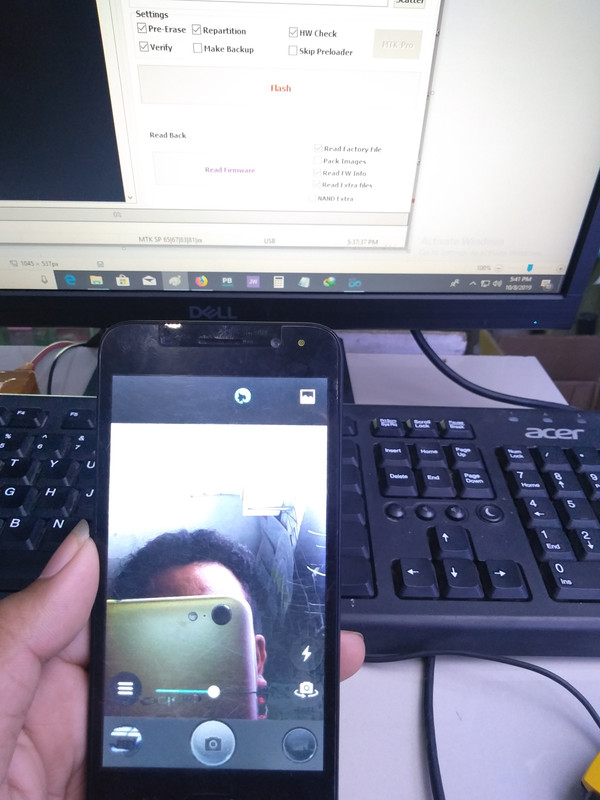

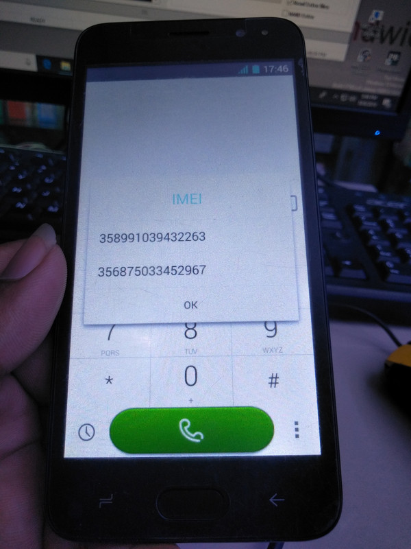

At sucess naman all working imei camera bluetooth wifi cignal lahat.
