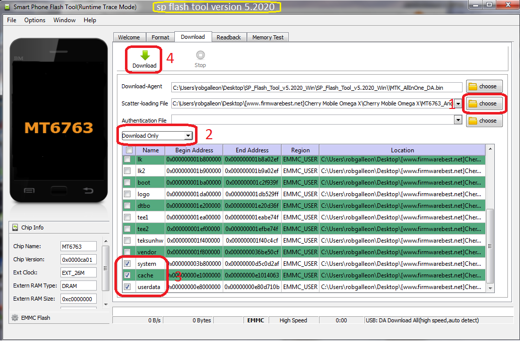

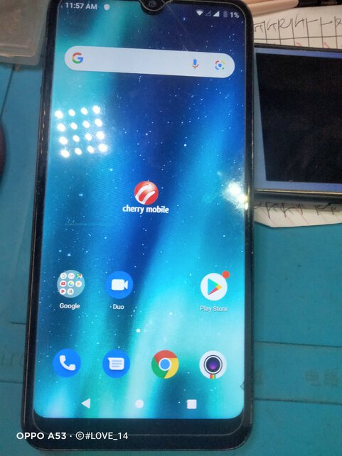

try nyo din po ito mga ka langgam. nakagawa na po ako nito 1 time.
problem po nang phone ay nag rerestart po.
sana po makatulong sa tahanan natin. sorry kasi nagmamadali po si customer di ko na napicturan lahat nang process.
1.) download file po dito mga sir: https://www.firmwarebest.net/2020/0...Awab7IvjBUZP_XBA23YXfUjJM49w8FrZ-zSaA0p68&m=1
password: Omega_X_firmwarebest
2.) sp flashtool: https://spflashtools.com/windows/sp-flash-tool-v5-2020
3.) ito lang po e check po natin bago po tayo mag flash at e sure po natin ang version po na gagamitin natin kasi po hindi po ito gagana sa ibang version nang sp flash tool.
