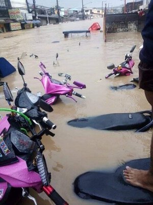

PAALALA SA LAHAT PO NG LUMUBOG NA MOTOR SA INYUNG PARKING WAG MASYADO MABAHALA GANITO LNG ANG DAPAT GAWIN ,,,, WAG SUSUBUKANG PAANDARIN OR START ANG MAKINA PRA DI LALONG LUMALA ANO MGA DAPAT GAWIN ETO YUN
1: CHANGE OIL
2: GEAR OIL
3: CHANGE SPARKPLUG
4 BAKLASIN ANG PIPE ALISIN ANG TUBIG BAGO IBALIK PAG NAGAWA NA LAHAT YAN CHAKA SUBUKANG START PAG UMANDAR MAKARAMDAM KAYO NG KONTING PALYA OKAY LANG YUN
5: Alisin ANG AIR FILTER WAG NA IBABALIK
6 DALIN SA SHOP FOR FINAL CHECKUP AT CLEANING CVT IWAS STOCKUP AT PAGKASIRA NG MGA BEARINGS AT OIL SEAL WAG BASTA MANIWALA NA BABA AGAD MAKINA.
Kapag nalubog ang FI(Fuel Injected) na motor sa baha - WAG NA WAG NG PAANDARIN!
Mga dapat gawin:
1: I-drain ang motor oil sa engine at gasoline sa fuel tank para hindi ito kalawangin.
2: Patuyuin ang loob ng makina at fuel tank sa pamamagitan ng air compressor.
3: Lagyan ng panibagong langis ang engine para lang mababad sa langis ang makina.
4: Dalhin ang motor sa pinaka-malapit na service center(casa o dealer) ng hindi papaandarin para pabugahan ng air compressor ang mga internal electronics parts nito para matuyo at upang maiwasan ang posibleng short circuit nito.
