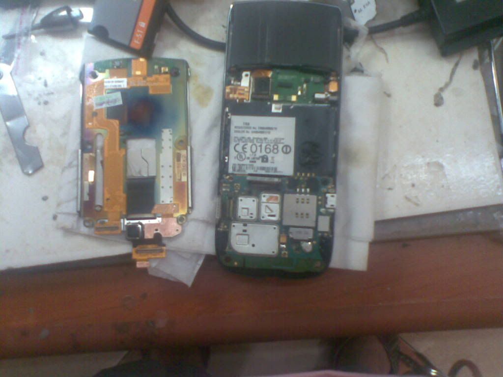

share ko lang po ang gawa ko blackberry torch 9800 history water damage
1st taken sempre babad sa magic tinner 1 day ko binabad no luck parin at

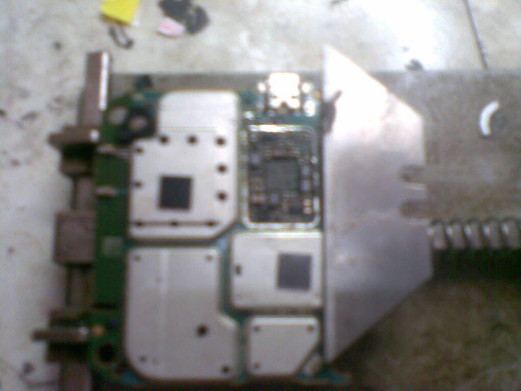

ayaw nag detect sa pc....kaya ginawa ko inopen ko ang takip ng power ic
din tinanggal ko at reniballl ko ang power ic...tapos no luck parin..
kaya pinalitan ko ng bago ito po pic...
paglapag ko sabay assemble ayyyy slamat ka nagkailaw akala ko success..
sira pa pati flex kasi basang basa ang unit......tingnan niyo nalang poh sa youtube paano babaklasin
salmat success din sa wakas.........pira na
