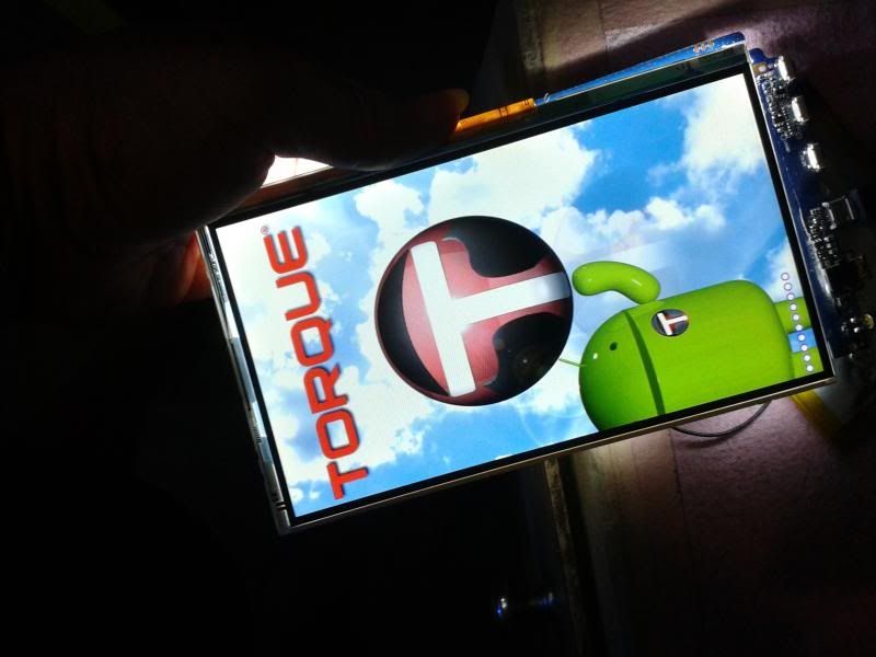

try ko power on yung unit at nakita ko na may pektur pero madilim...ala po siyang supply sa lcd

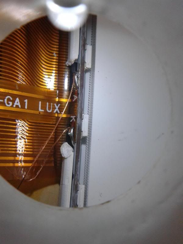

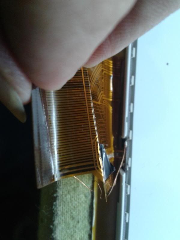

2. check ko lines ng lcd light...

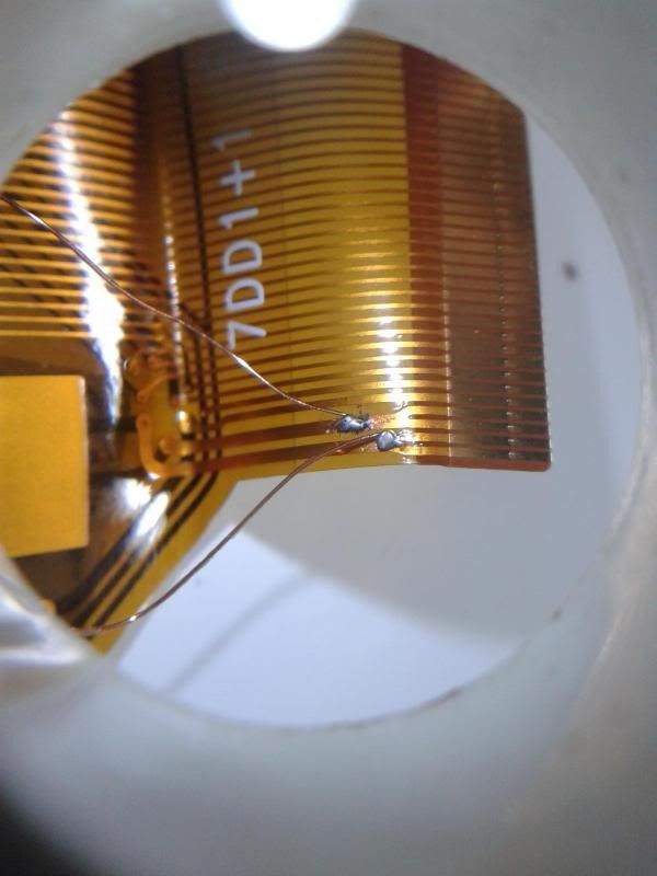

3. putol po kaya jumper ko po siya from lcd light lines to ribbon malapit sa side na ikakabit sa board...
lcd light
dulo ng ribbon na ikokonek sa board
yan po kabuuan
4. after ko po na jumper ay may ilaw na po pero madilim pa rin kumpara sa normal na liwanag...meaning kulang po ng supply ang lcd light...

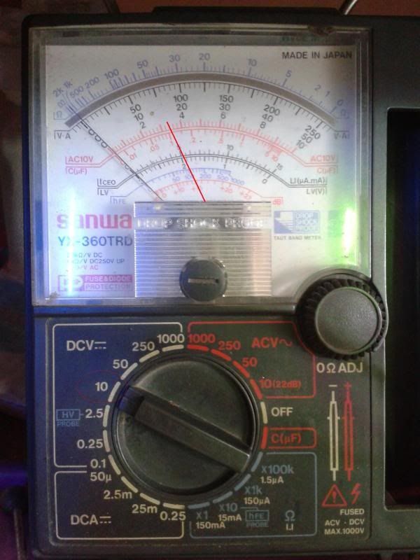

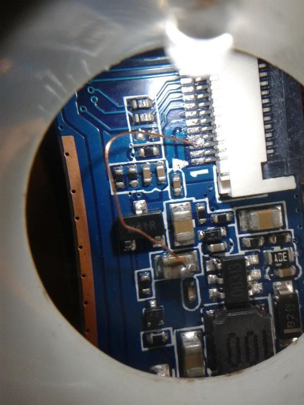

5.alang diagram kaya hinanap ko po yung linya ng lcd light sa board ng manu-manu...may nakita ako pero di ko sure kung yun talaga ang linya niya...kaya ginawa ko test ko yung bultahe using tester...compare ko yung 2 lines ng lcd light at nakita ko na yung isa ay kulang nga ng supply...
6. dapat naka power on yung tablet...
eto po ang tamang supply ng lcd light pag naka on po yung light
dcv 10 po naka set ang range ng tester...between 7 to 8 volts po dapat...
eto naman po ang bultahe niya pag naka sleep mode ang tablet
between 3 to 4 volts po...

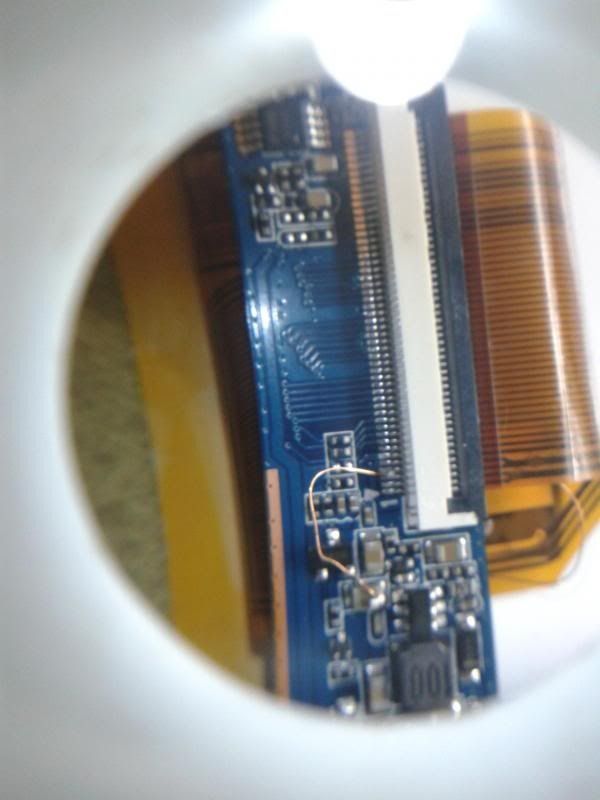

7. naghanap po ako ng piyesa na may ganung pong reading sa malapit sa connector...
8. at di naman po ako nabigo at nakita ko po sa malaking capacitor malapit sa IC na anim ang paa...
kinonek ko na po

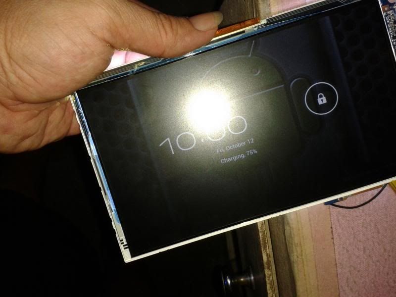

8. ok na po yung tablet...
9. pinatay ko po kagabi at check ko po kinaumagahan baka nilowbat na niya yung battery
