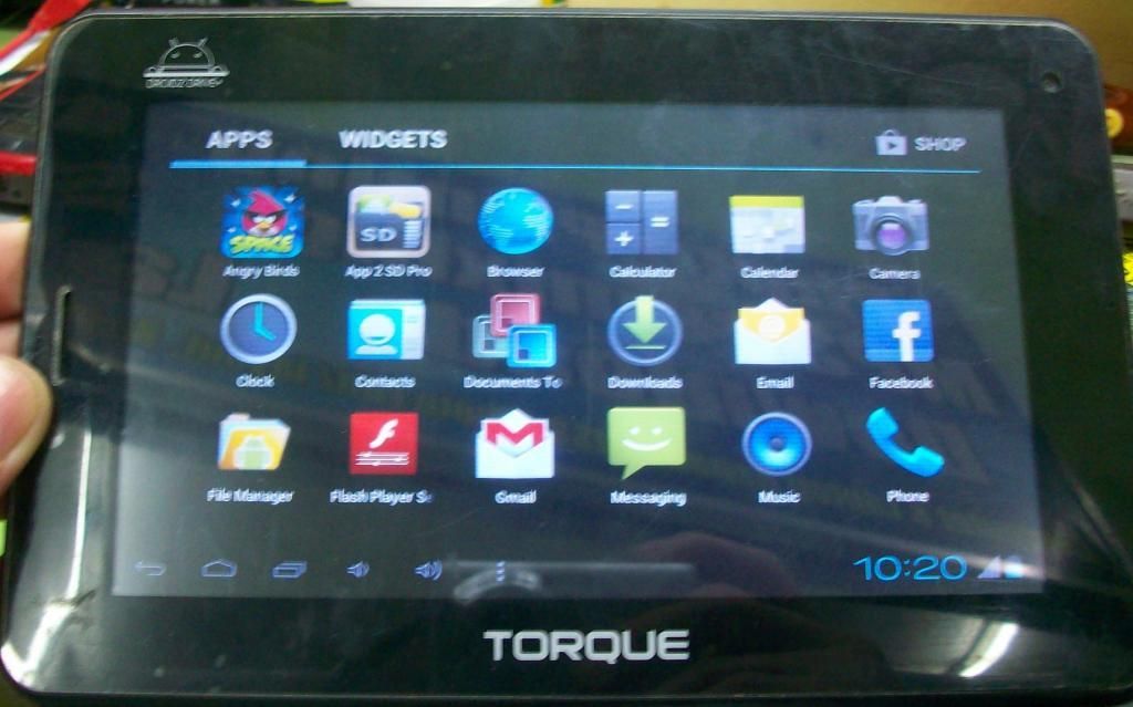

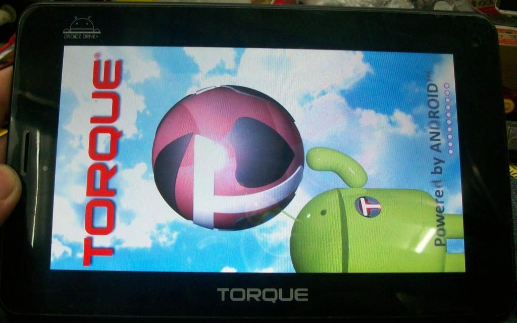

Magandang hapon sa inyo mga boss share ko lang po sa inyo torque drive+ hang in logo.
1st..try ko reset sa mga wiper tools no luck di kasi naka debug.

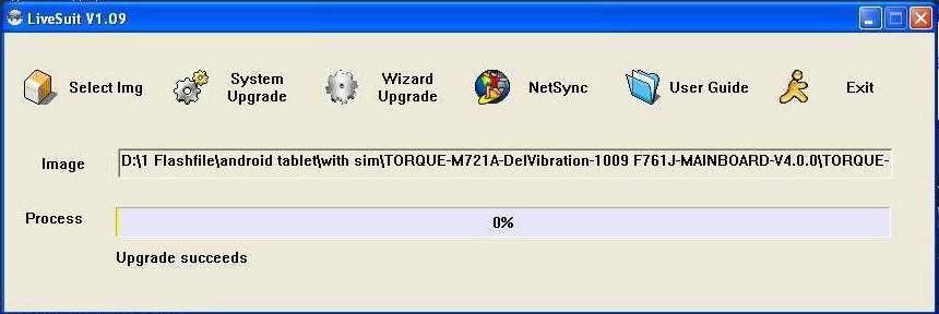

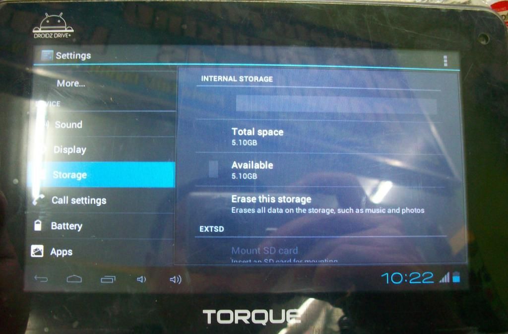

2nd..try ko sa firmware na to na galing din sa torque support nahagilap ko lang kasi ito Title at nagsuccess nga.
ito po hang lang sya.
flash in livesuit.

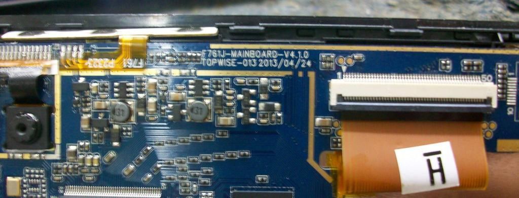

board id.

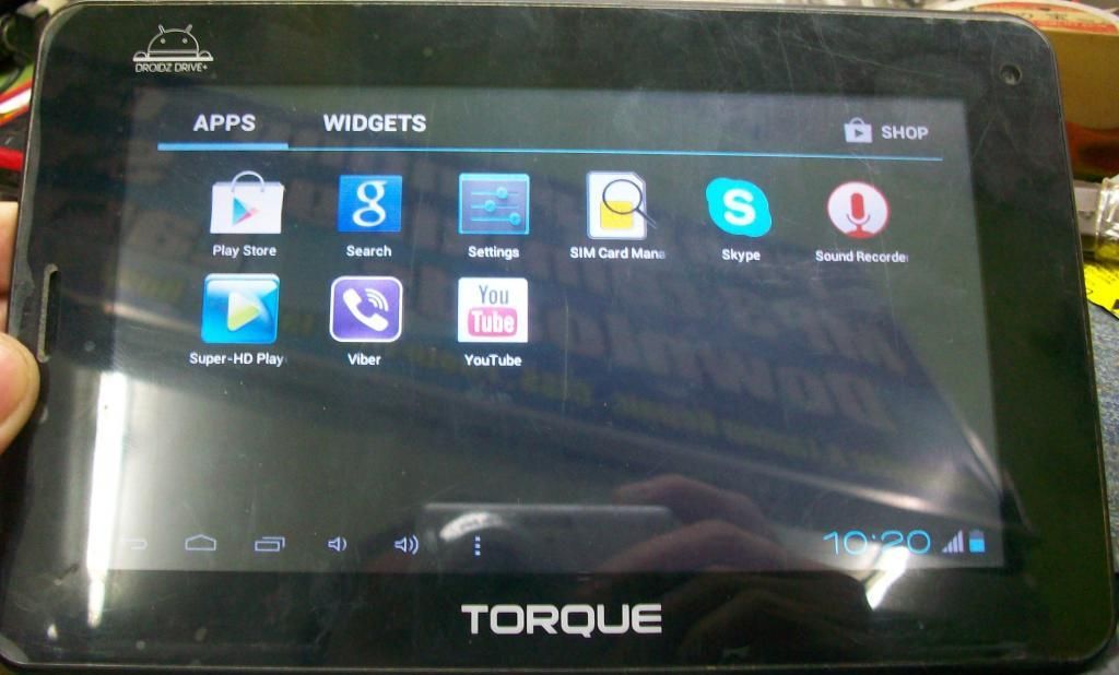

ito po ok na.

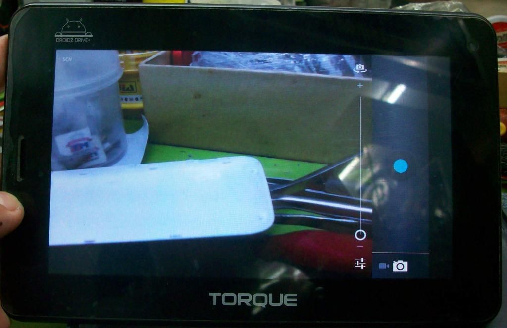

Back camera.

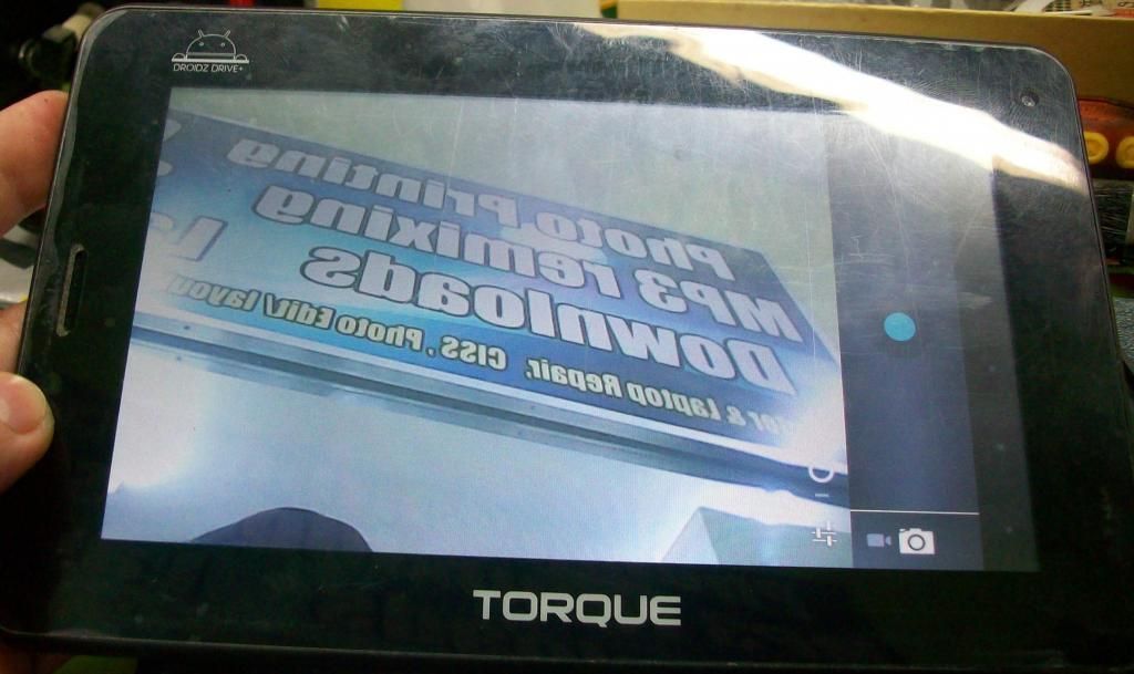

FRONT CAMERA

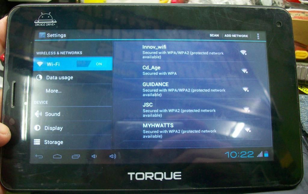

Wifi.
