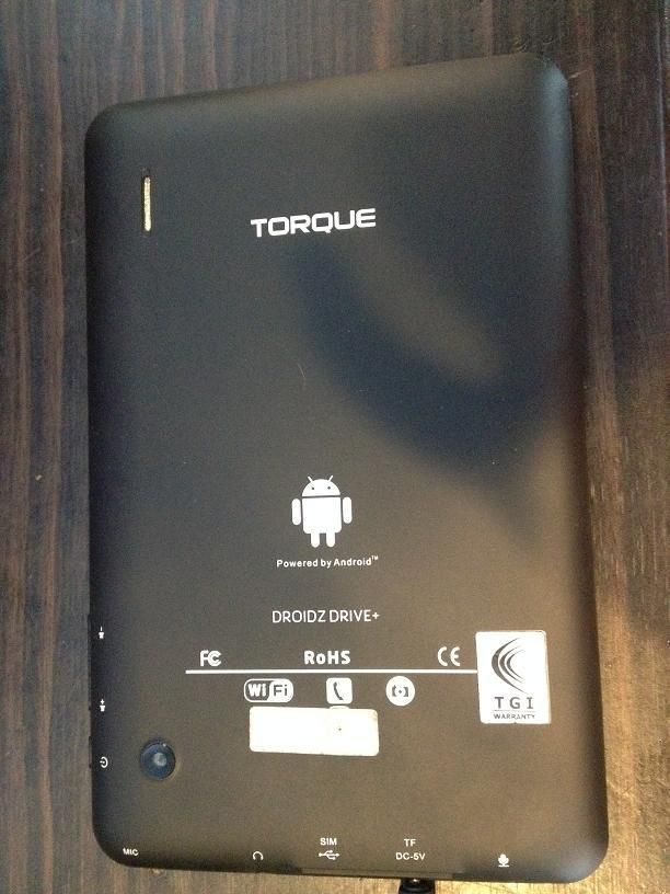

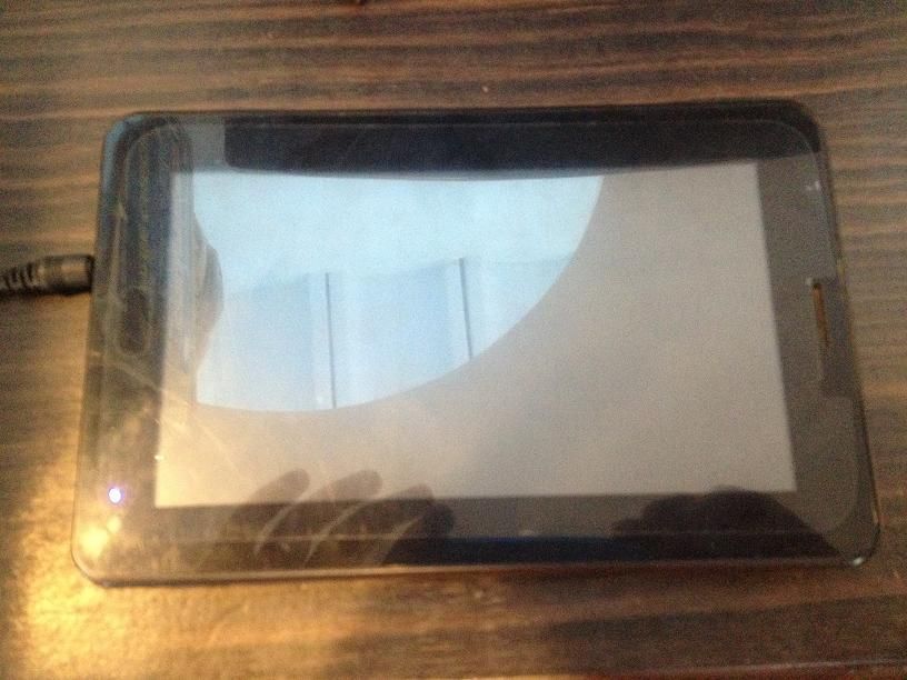

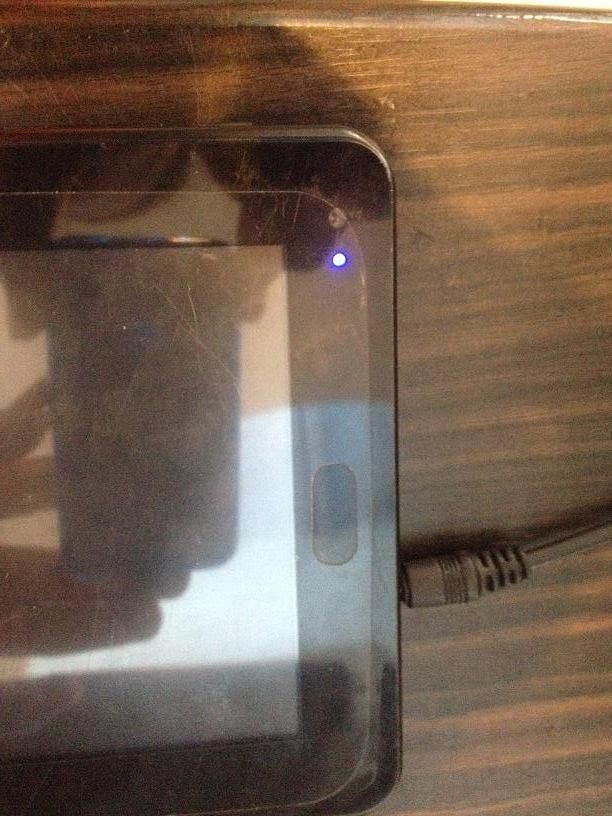

No power po ito nung pagdating sa shop.
Try ko i-charge, Blue light lang at ayaw mag-on.
Try ko connect sa USB, nadedetect naman kaya
malaki pa ang pag-asa na maaaring maayos.

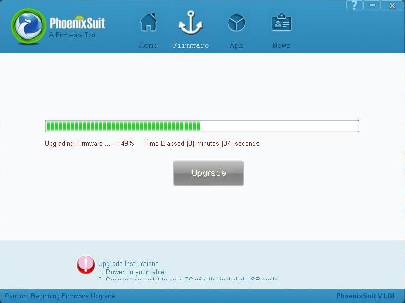

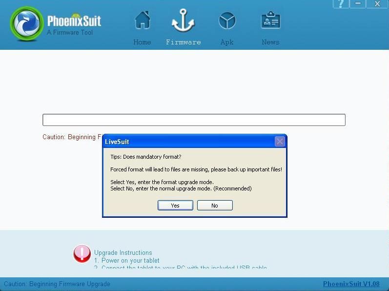

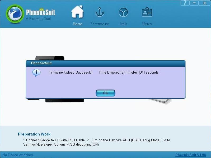

Flashing time na using Phoenix Suite.
Boot key : Hold Volume Down & Press Power button 10x

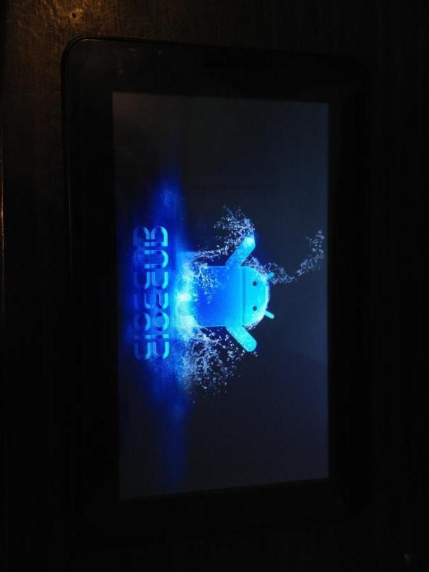

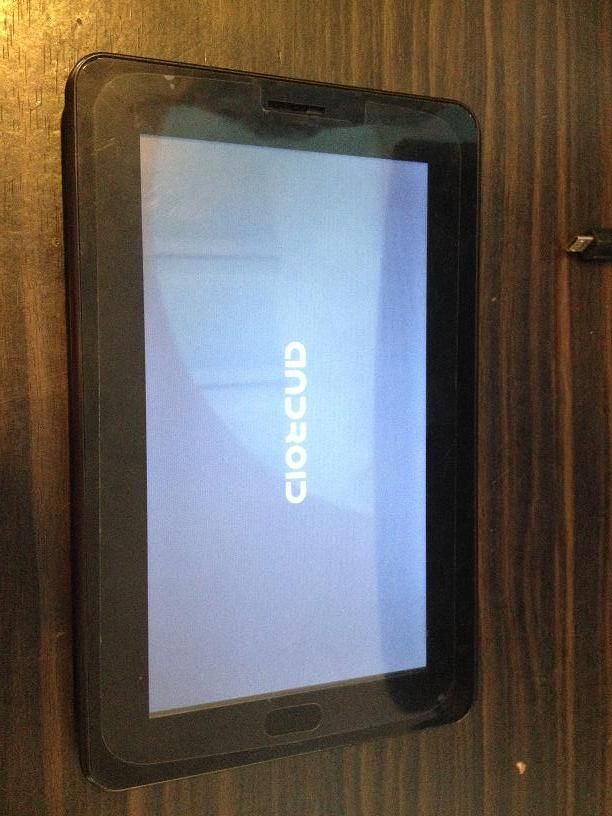

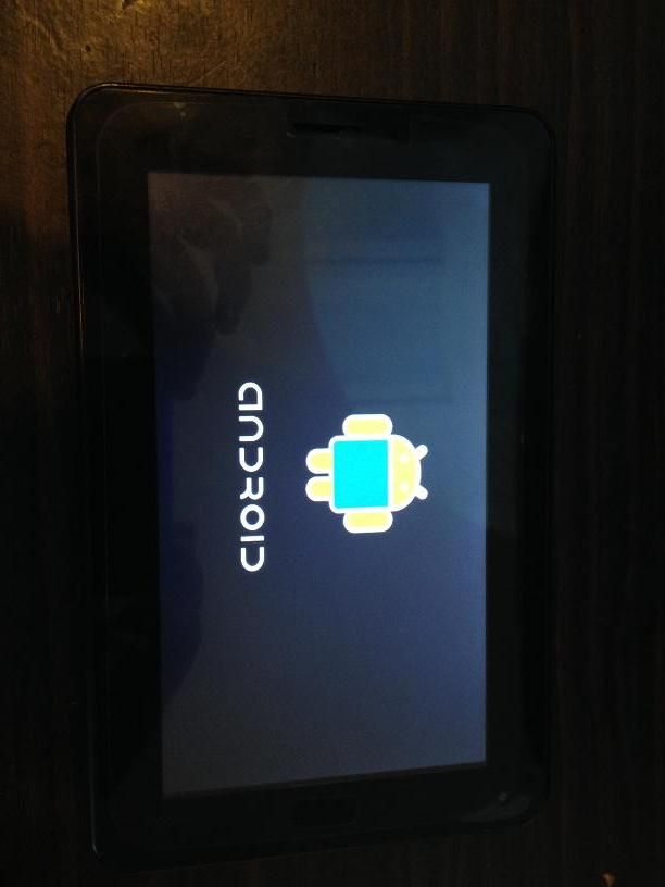

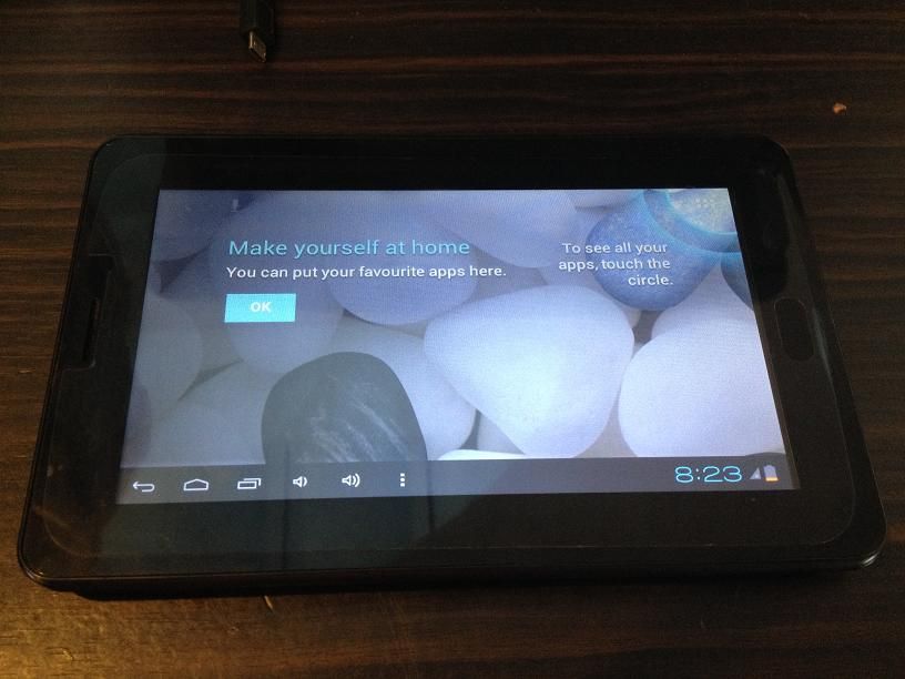

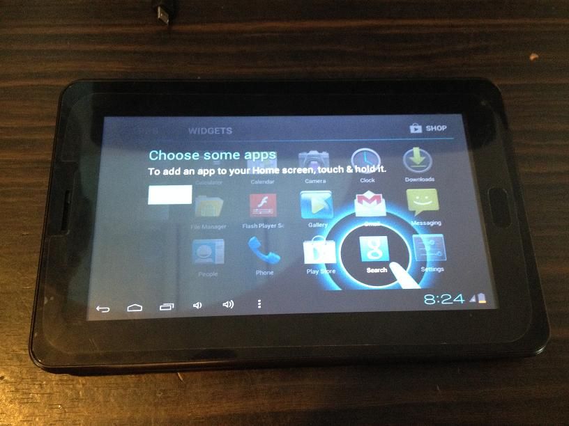

Here's the Results: Iba na po ang Startup nya, hindi na po Torque
Successfully Done pa rin mga boss.
