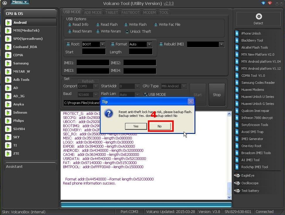

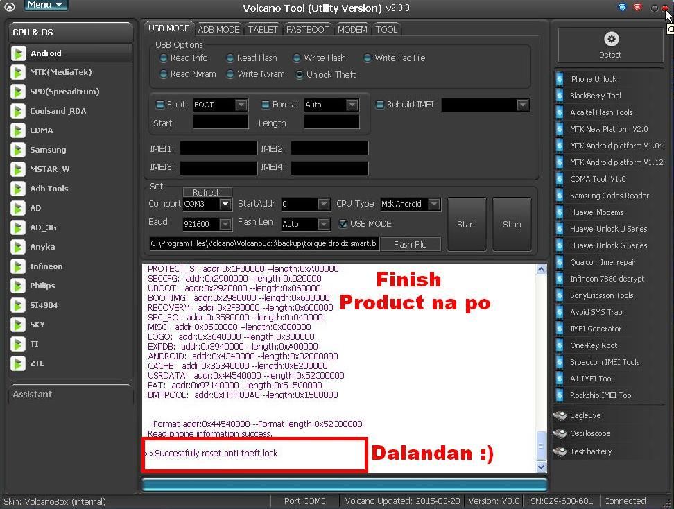

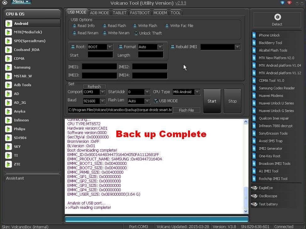

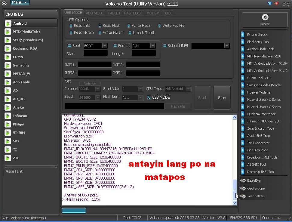

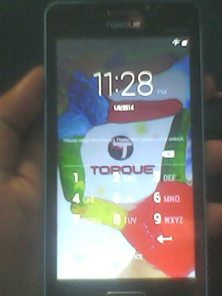

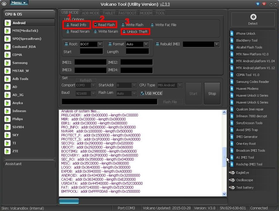

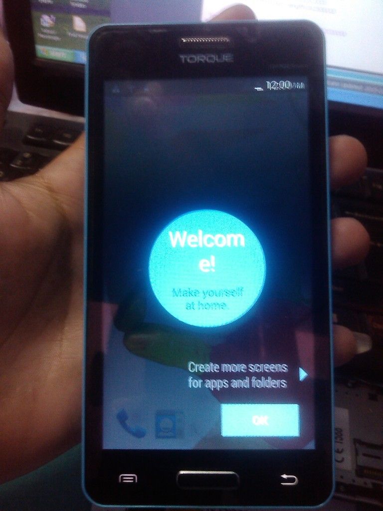

TOOLS na kailangan
*Volcano box (2.9.9 ung version na ginamit ko)
*Usb cable (micro)
paki sundan lang po ung guide na ginawa ko nasa picture mismo kung anu kung ginawa
naka off po ang unit bago simulan ang processo at tsaka dapat 80% up ung laman nang battery para sigurado na hindi maputol sa back up nyu heheheh

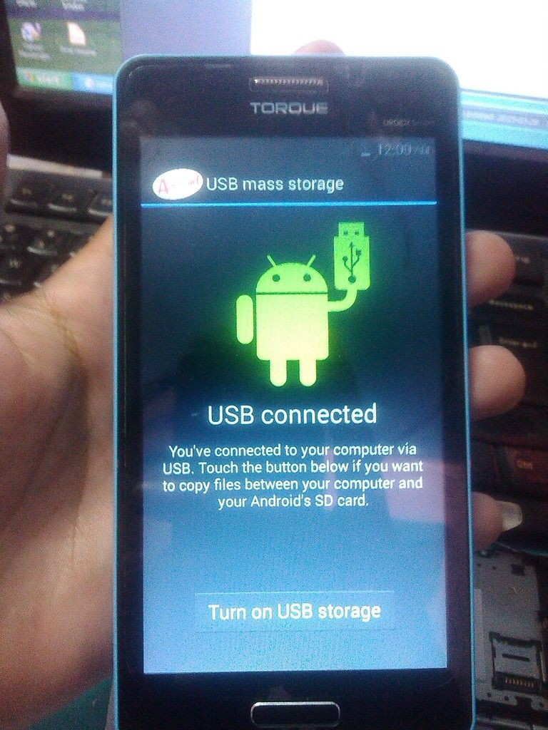

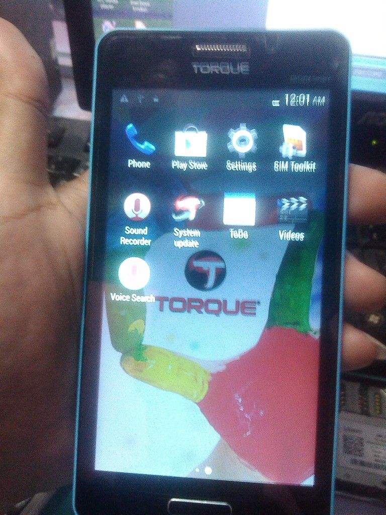

ito na po ung unit mga amu
