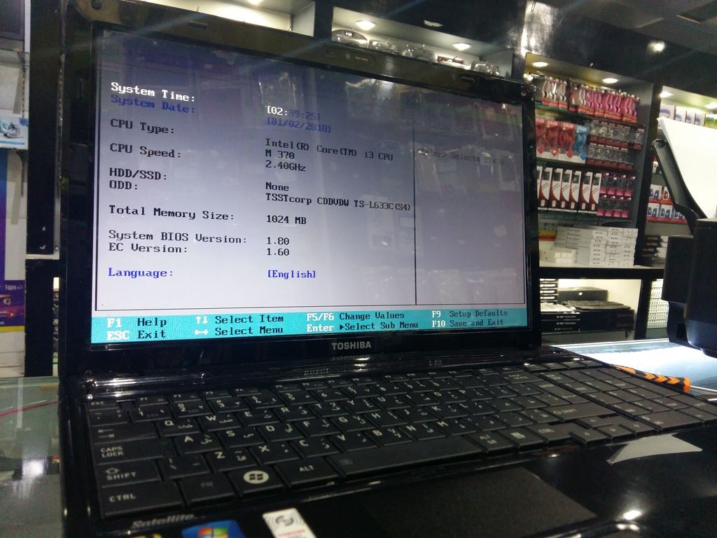

disassemble po muna lahat BATTERY,KEYBOARD,HDD, RAM

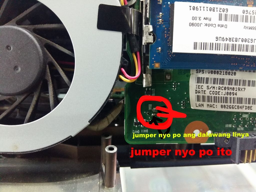

ilagay ang ram sa mataas na bahagi ng ram slot
hanapin nyo ang "G1" or C513 or "G2" or C514 or B500 jumper nyo po
kadalasan nsa baba ng RAM SLOT yan or nka tago sa ilalim ng sticker sa ram slot
[/IMG]
jumper nyo ang dalawang linya tapos lagay charger tick power on and
reset bios password DONE!
hindi naman po siguro kailangan tanggalin lahat. battery pack at hdd lng nman po ang kailangan alisin at sundot ng tweezers sa test point sa pag ON..:-?:-?:-?
baka madagdagan po problema ng unit kung pati mboard nilabas... opinyon ko lng po:)>-:)>-:)>-:)>-:-*:-*:-*

100%TESTED po yang ganyang procedure,. marami napo ako nagawang ganyan.
ang sa akin lang po ay IWAS DAMAGE.
pede naman po na i reset yan ng hindi na binabaklas ung motherboard(AYON PO SA PICTURE).
nasa ilalim lng po kasi ng memory slot yung gagalawin..
