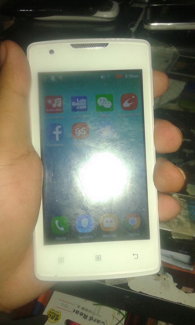

Hello guys i just discovered how to hard reset Lenovo a1000 phone no need pac file sa password
problem pattern
di ako makadownload sa bagal ng internet at laging nawawala ang network connection ng internet namin dito
dalawang araw ko tong pinag aaralan no luck parin ako
ginawa ko naka jamba ako...
first step
press power button 1 sec kahit di lumabas logo niya press agad ang volum up button then press mo rin si volume down....... pagka lumabas logo 2 sec release power and volume up
wag release ang volume down hanggang lumabas si hard reset ayun wapak tumpak ayun reset mode ka na..
[YT]https://www.youtube.com/watch?v=v7qxSNonjlU&feature=youtu.be[/YT]
finished product
http://s178.photobucket.com/user/zouren12/media/20160906_141929.jpg.html
my tiyaga my nilaga
sa you tube post ko na lang po dito ang link sakaling hindi pwede maview ang video ko
ako po my gawa ng video na yan
Hit Thanx if you like my post
additional pwde rin vol up + power on tpos sa pinaka baba na mapapansin nyu na malki ang bold letter click nyu yun..tpos rebot yan para ma process ang format..medyo matgal lang..

salamat master sa pagbahagi,,tested nga,,,salute!!
