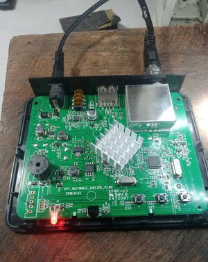

SaKin Red Light Only khit me Antena na nkkabit pula padin eto Pic.

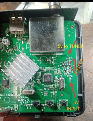

Ginawa kna ang Pin 1 at Pin 8 i short gamit ang Tweezer ayaw nya paulit ulit ayaw talaga,Nag voltage Check ako sa board eto aNg Solustion mga Master eto pic
Makkita sa Pic ang 5v input ppunta yan sa Transistor na Maliit trabaho ni smd transistor i switch nya ang voltage,Ang problema always Close na ang smd Transistor defect na kaya dna nkkapasok ang 5v supply ppunta Tuner
Solution kpag wala avail na Part i jumper nyo nalang pwde sya pra Always on na pg sasak ng adaptor 12v in to 5v ppunta tuner oki..
Kaya Redlight sya dahil missing 5V sa Tuner,hindi dahil sa Memory oki..
