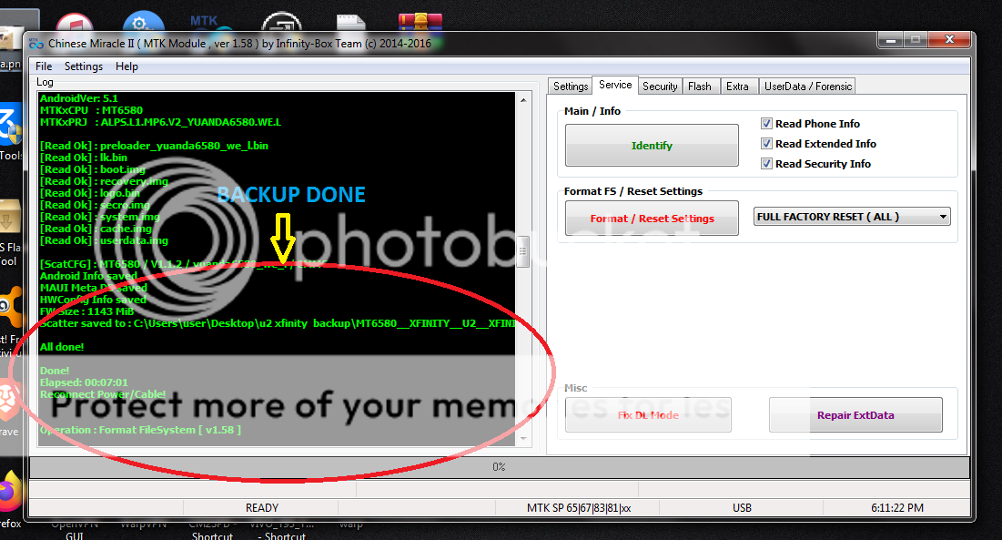

invalid imei done thru format/reset setting gamit ang cm2mtk.

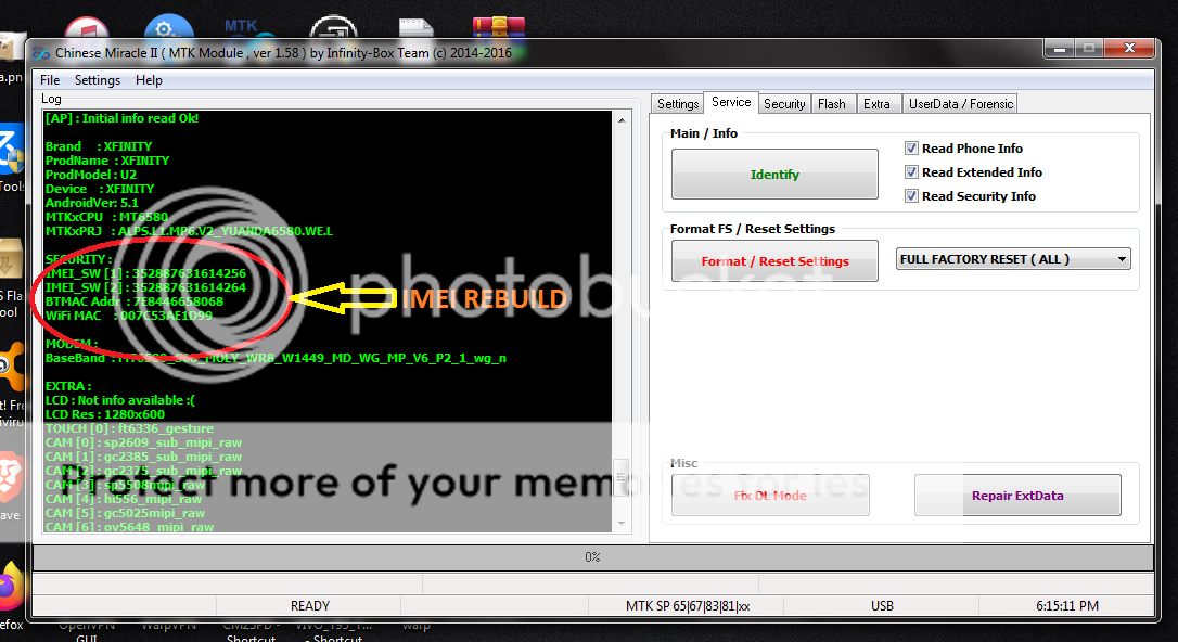

BTW invalid imei pero merong baseband.
procedure:

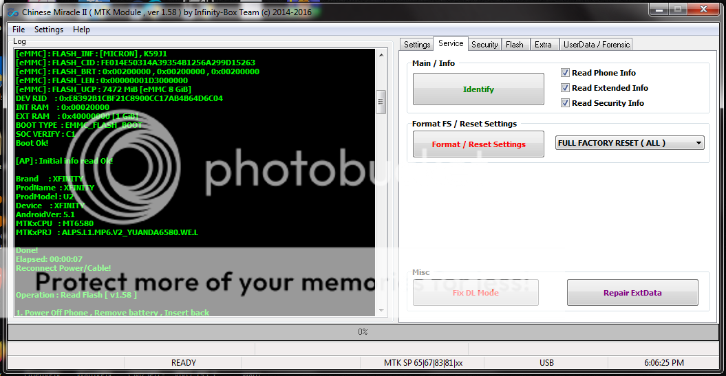

identify/read info

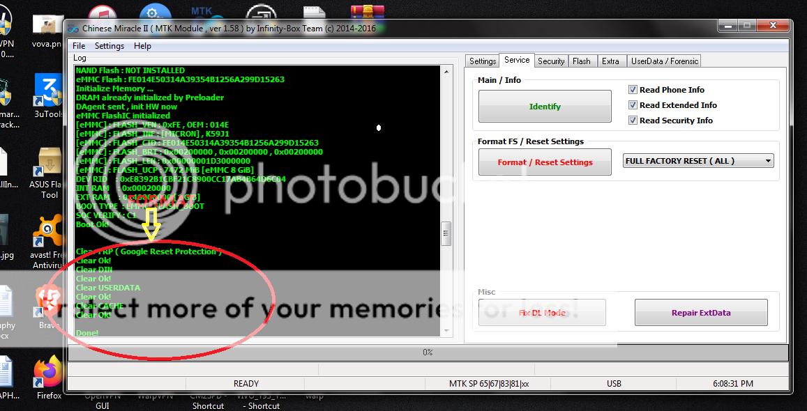

format/reset settings
done meron ng imei
backup na para merong makinabang sa naghahanap ng firmware
