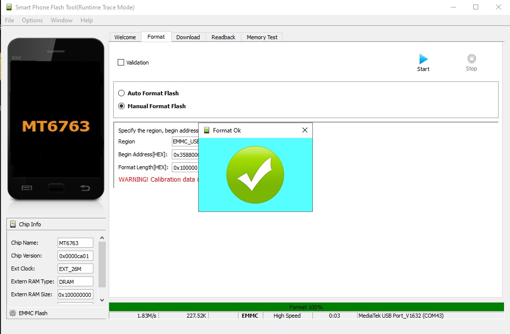

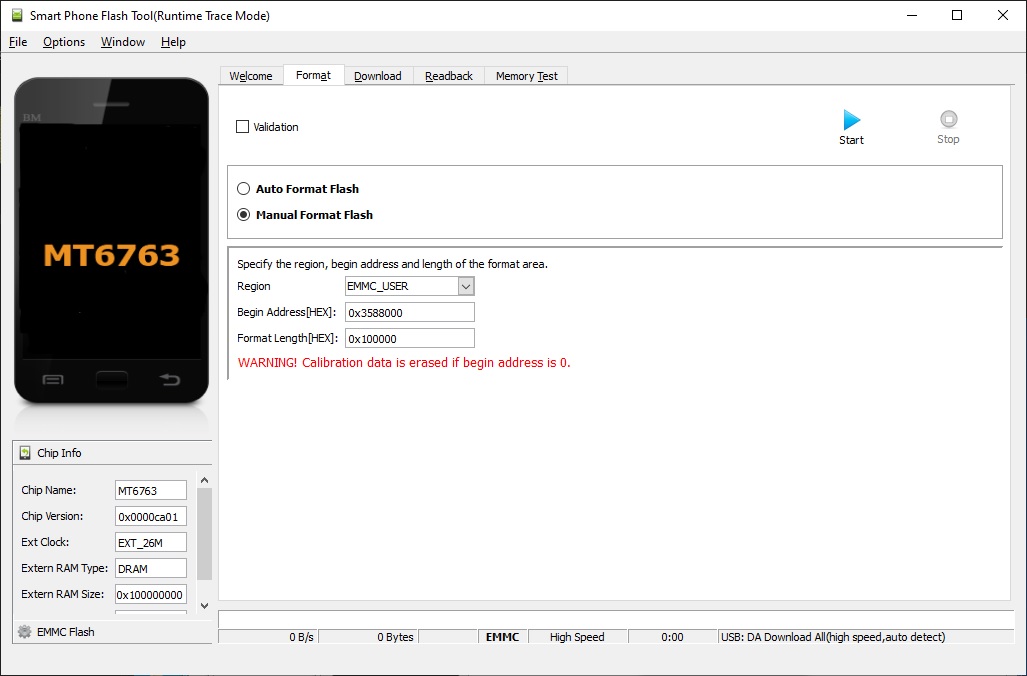

ilagay ang scatter file sa spft then punta sa format tab
click manual format
Begin address: 0x3588000
Format lenght: 0x100000
click FORMAT and wait till finish

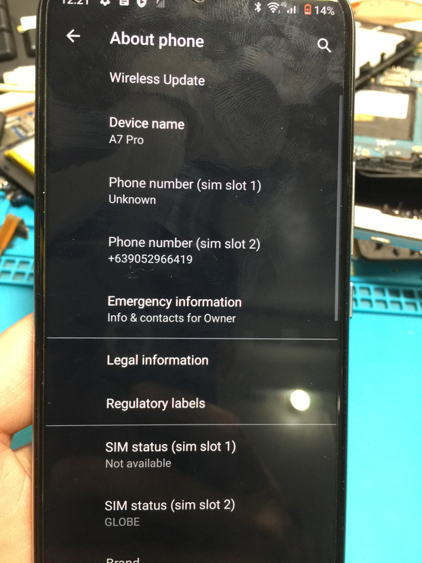

at ito na po ang Finish Phone natin...
