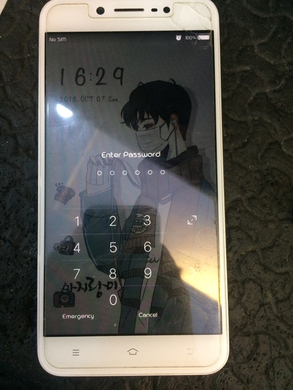

Eto sya nung naka password pa.Try ko hard reset kaso nahingi parin password.

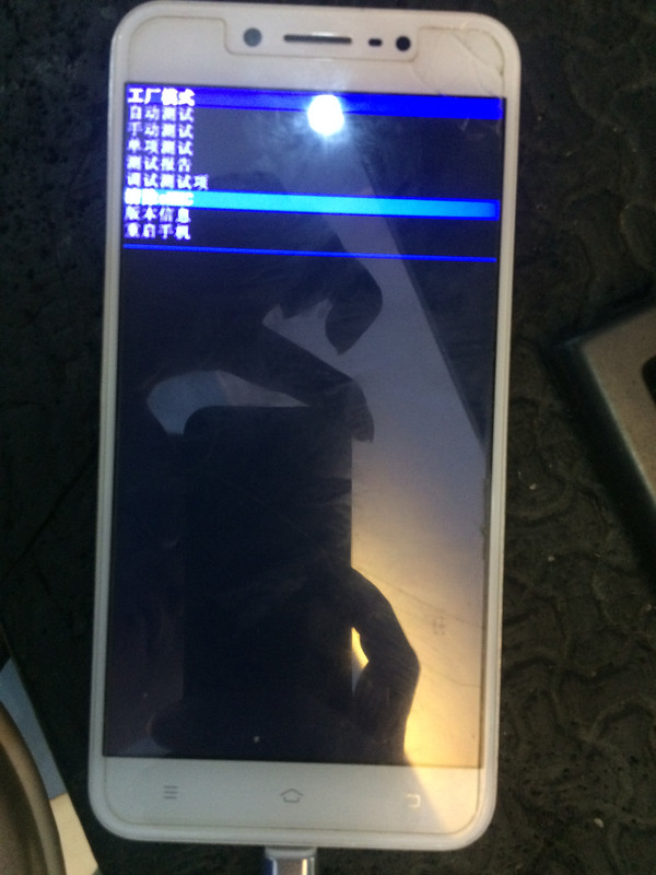

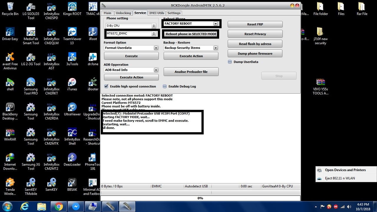

Open NCK CRACK sundan lang nasa picture
Ang bootkey nya volume up volume down

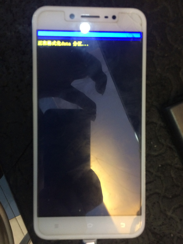

Pagkatapos nyan wait nyo lang hanngang maging ganito ang unit,then itapat sa may word na EMMC
Wait lang matapos ang formating

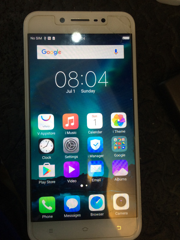

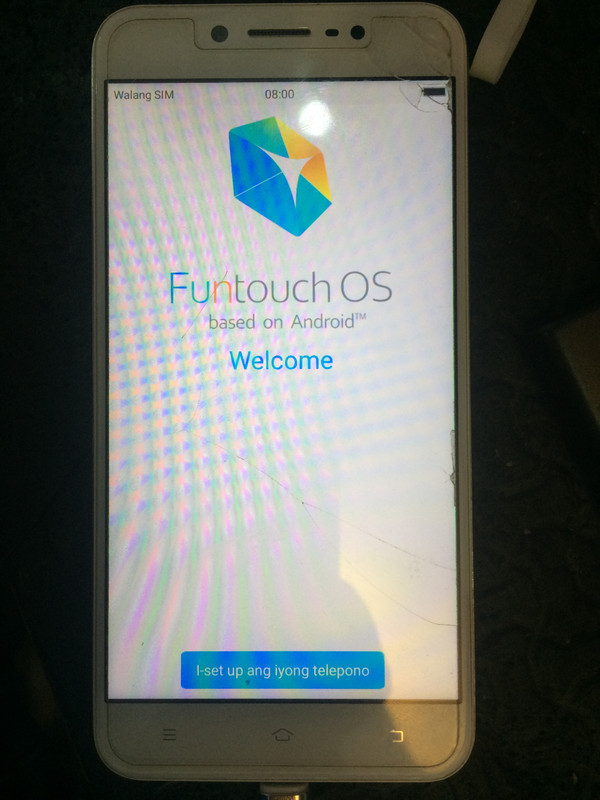

Done sana makatulong..
salamat boss tested po xa..pinahirapan din ako akala ko qualcom din..buti nakita q 2ng post nyo..BIG THANKS boss
