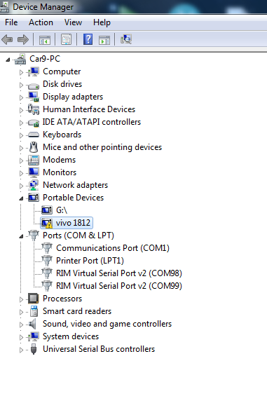

mga boss sino naka incounter ng vivo 1812 ayaw lumabas mtk driver...kahit na reboot ADB kuna siya ayaw lumabas ang driver....
mrt bosss oh kaya miracle box thunder kahit parehas crack .
sa mrt thick mo lang yong format at vivo y83 off mo yong phone. start mrt wag kana pumindot kahit anong kusa na yan babasahin .
sa miracle box naman boot8 tapos y83 ganun din . salpak lang usn
example po
punta po kau ng device manager tulad ng pinost mo
1 - right click mo ung vivo 1812
2 - click - Update driver software
3 - Browse my computer for drivers software
4 - click - Let me pick from a list of device drivers
5 - then next
tpos mkkita mo dun usb MTK o anu p man minsan dalwa un o isa lng khit anu dun tpos magiinstal l n po un
SALAMAT sa INFO SUCCESS na ang unit
