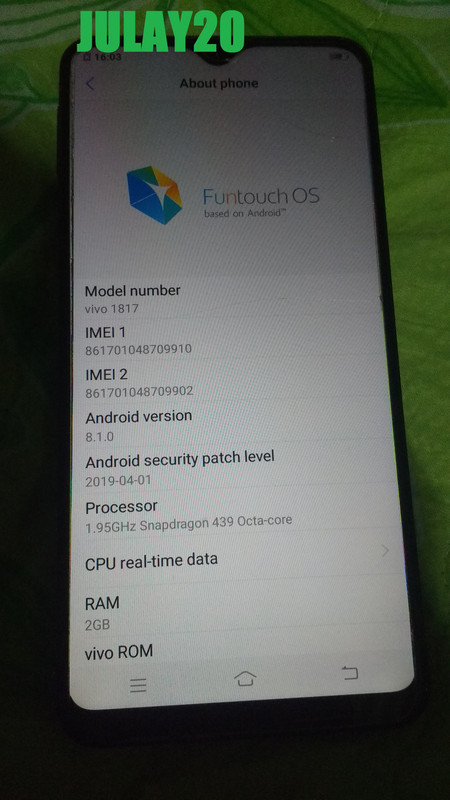

vivo 1817 8.1.0 Password pag katapos ma format logo Done Procedure nasa loob
Para to sa mga walang dongle or box
Andriod version : PD1818EF_EX_A_1.8.4
Download: HERE!! or HERE!!
Password Like mo lang ok na :D

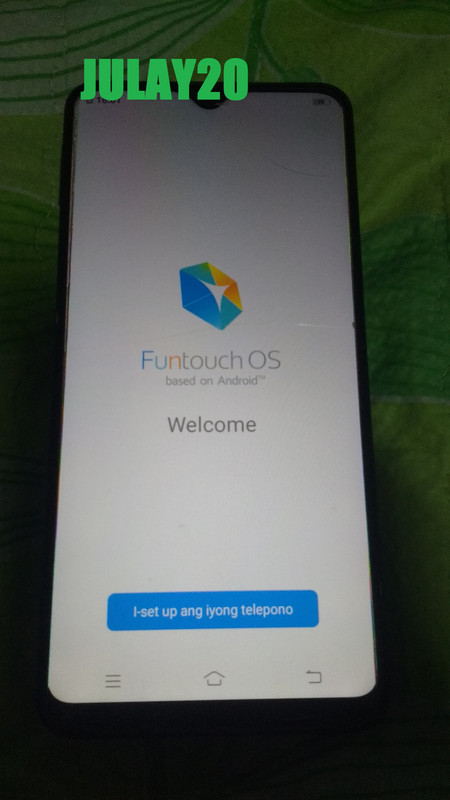

ito na sya ng na tapos ma update sa sd card :D
Picture:
