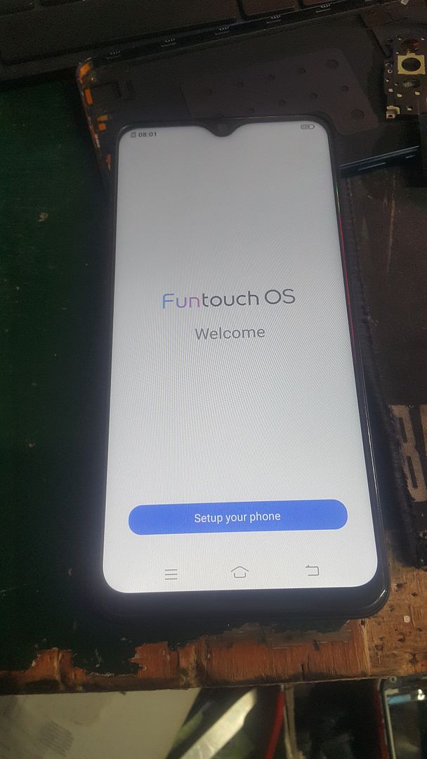

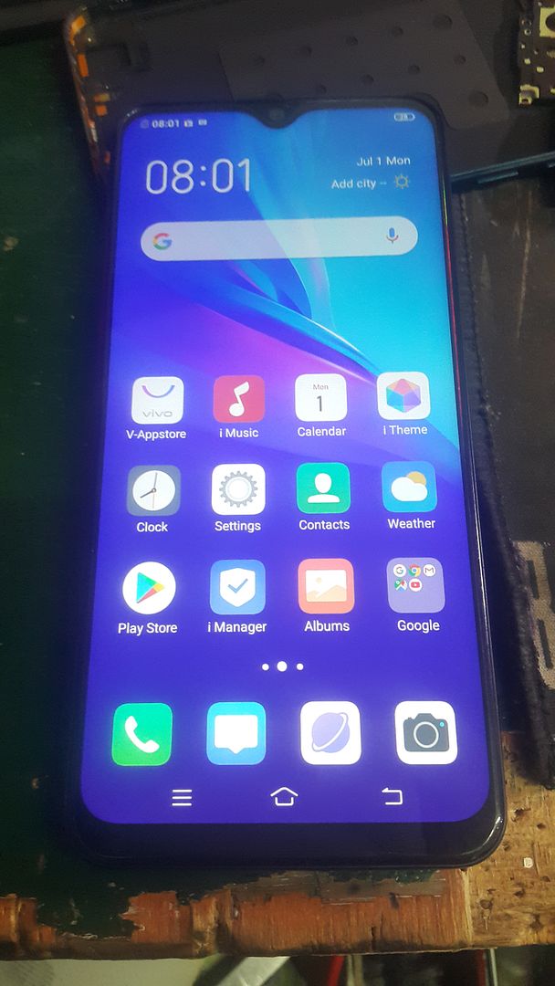

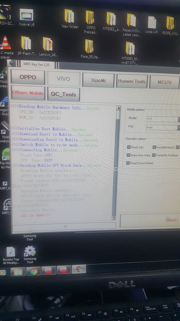

1. OPEN MUNA SI MRT 3.35

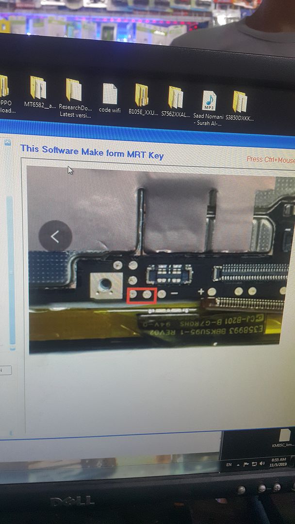

2. OPEN MUNA RIN SI Y11 PARA SA TP
3. CONNECT MUNA SI Y11 SA PC BAGO MO SALPAK SI USB GAMITAN MO NG TWESER
4. SET TO FORMAT{UNLOCK} CLICK START OK NA YAN.

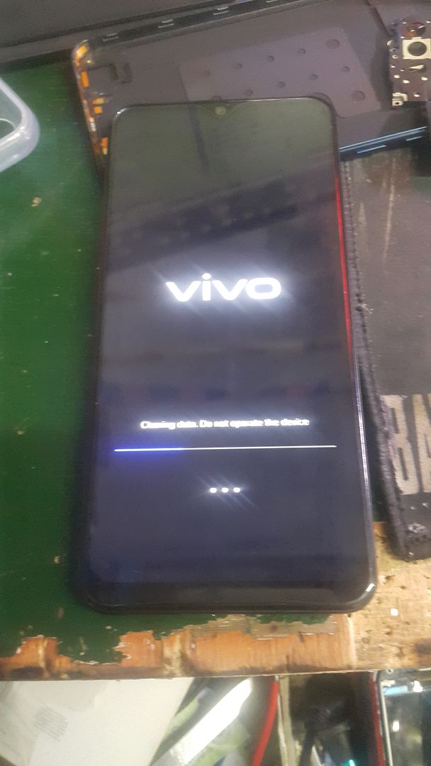

5. E ON MUNA SI Y11 MAG AUTO RESTART YAN NG LIMANG BISIS SAKA LALAMBAS ANG WIPE RESET NYA
PAKI TINGNAN NALANG PO ANG MGA PIC SALAMAT.

yang testpoint nya mapakanan oh kaliwa pwedi mga master ang problema ko ayaw magtuloy sakin mag hang laptop ko.mrt 3.35 crack nga lng po gamit ko anu kaya prob dito
try mo master sa ibang pc or mas maigi sana kung hindi crack gagamitin mo mrt dongle na po sana.
