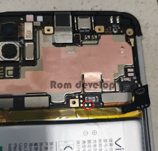

una need testpoint tulad nito baklasin ang unit
syempre pa alam muna tayo ky tumer na kailangan baklasin ang kanyang unit para walang sabit hehe
open mrt tool
select vivo module
select model Y11
tick format user data
tula nito
and tapos kana
take note: pagkatapos maformat ni mrt ang unit 3 beses mag restart wag kabahan hintayin lng matapos tasted kona to
