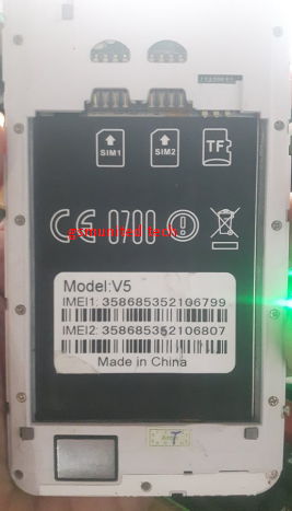

vivo f3 7.0 hang on logo fix by repack files
v5 po yng unit model pero f3 ang info
hang logo lang try hr format sa cm2 no lock hanap ng files ala din

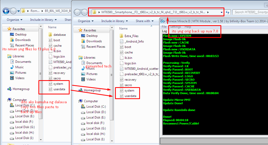

kaya gawa ng paraan may back up ako kaso iba f3 plus at saka 6.0 lang os nya
kaya ginawa ko yng system lang at user data kinuha ko tapos paste ko
sa back up files

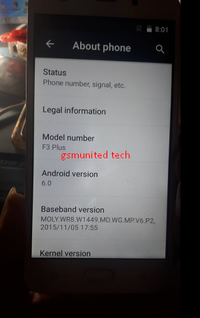

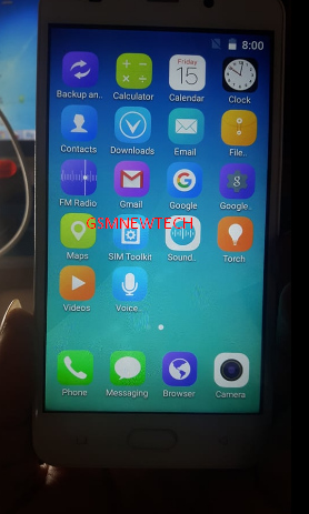

try lang baka sakali downgrade nag ok nman
f3 plus na xa at 6.0 nalang pero buhay naman si unit
