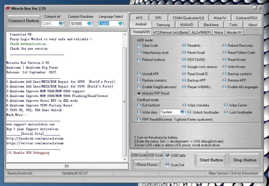

Pasensya na mga idol wala ako actual na screenshot nagmamadali kc ung tomer...
wala kc ako MRT dongle kaya naisipan ko nlng gamitan ng miracle crack...
Warning: Para sa mga may daga ang dibdib huwag nyo na ituloy baka sisihin nu ako pag may nangyari sa unit nu...DO IT AT YOUR OWN RISK!!!

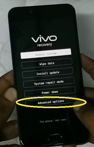

Step 1: Punta muna sa recovery mode at select nu Advanced Option, then hanapin ung Boot with ADB tapos restart...
Step 2: pagkatapos mag-restart open si miracle crack at punta ka sa Android Tab, then select Motorola FRP tapos hit start then wait nlng hanggang pumunta sa home screen..done...pag may kulang pa sa tut ko diskartehan nu nlng mga boss...
Hit THANKS nalang po if nakatulong...

pasensya na mga idol wala ako actual na screenshot nagmamadali kc ung tomer...
Wala kc ako mrt dongle kaya naisipan ko nlng gamitan ng miracle crack...
warning: Para sa mga may daga ang dibdib huwag nyo na ituloy baka sisihin nu ako pag may nangyari sa unit nu...do it at your own risk!!!
step 1: Punta muna sa recovery mode at select nu advanced option, then hanapin ung boot with adb tapos restart...
step 2: Pagkatapos mag-restart open si miracle crack at punta ka sa android tab, then select motorola frp tapos hit start then wait nlng hanggang pumunta sa home screen..done...pag may kulang pa sa tut ko diskartehan nu nlng mga boss...
hit thanks nalang po if nakatulong...
isang malaking
100%
tested
Connecting to Phone,Wait..ok
Hardware:mt6755
Board:mt6750
CPU ABI:arm64-v8a
Manufacturer:vivo
Model:vivo 1713
Android Ver:6.0
bootloader ver:unknown
USB config:mtp,adb,acm
User:compiler
FS:unknown
Baseband ver:moly.lr11.w1603.md.mp.v17.p163, 2017/07/18 14:58
Build number:mra58k release-keys
Chipset:mt6750
Root: Not Root
Done
1.Enable USB Debugging
Motrola_FRP Reset...
>>Done.
SUPER TESTED WAG NA KAYO KABAHAN..HAHAHA
