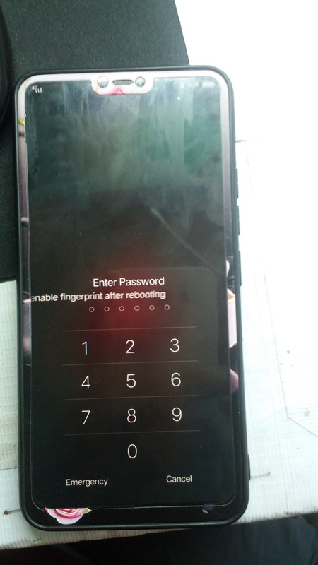

PROBLEM: PATTERN

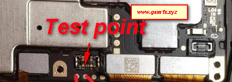

Buksan natin ang unit para sa testpoint

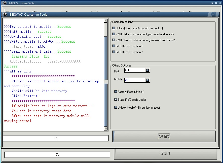

Open ang MRT select natin ang VIVO_QC TAB. tpos hanapin natin ang vivo v9
tusokin ang testpiont gamit ang twizzer then connect natin sa pc
press start ang start button sa mrt
wait ntin hanggang madetect pg na read na pwede na tangalin si twizzer

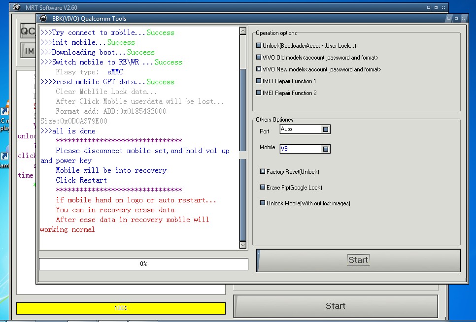

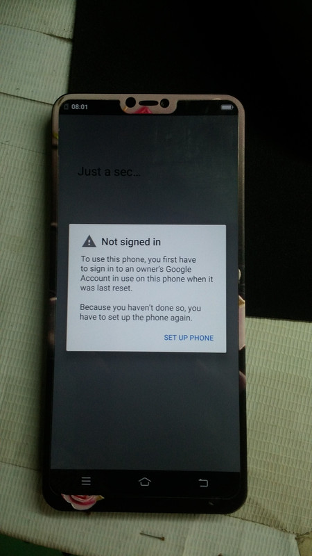

Sa frp nman atayo same procedure lng po

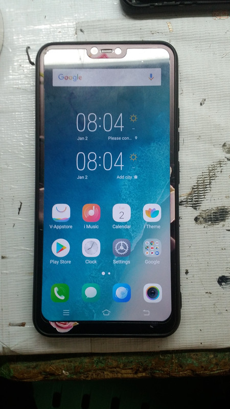

Done...
