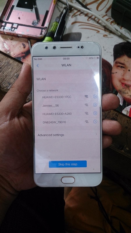

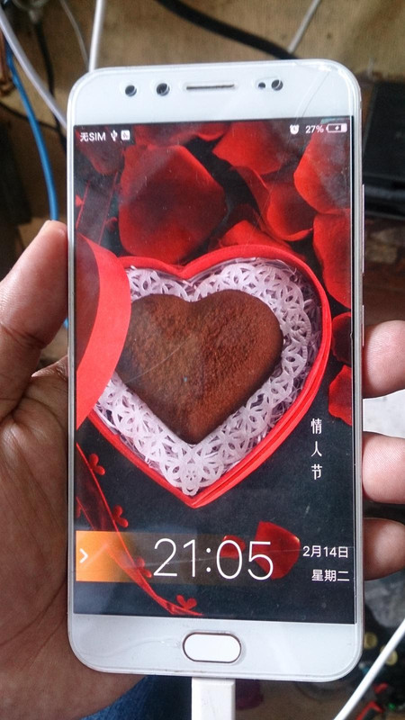

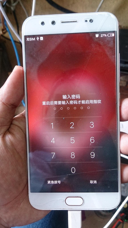

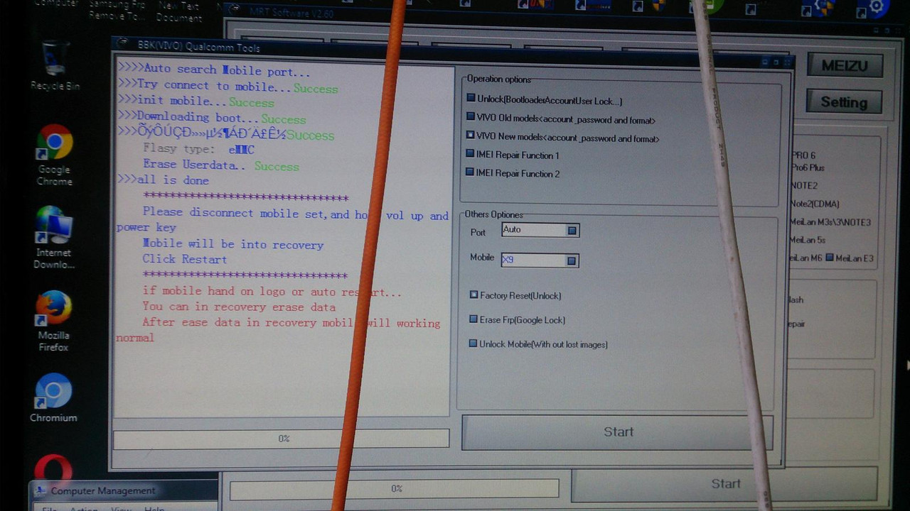

vivo x9 done sa mrt
Wala pa sa tahanan ako ang una. heheheheh
Vivo x9 2016 cph5979

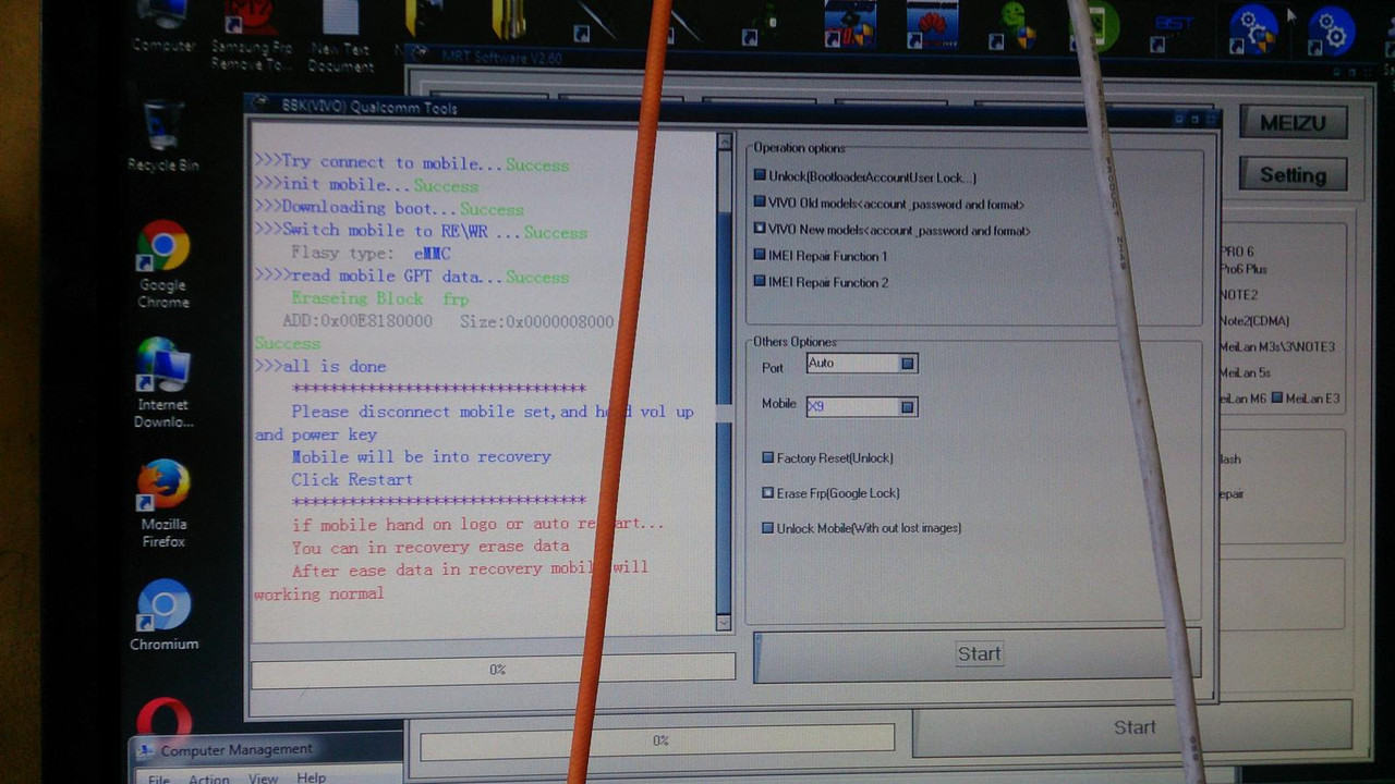

Open mo si mrt
select o si vivo
Port auto
mobile x9
Select factory reset.
hold butoon up and down . sabay sila.
salpak mo si cable. wait mo lang para madetect.
Pindut muna start.
Pangalawang procedure;

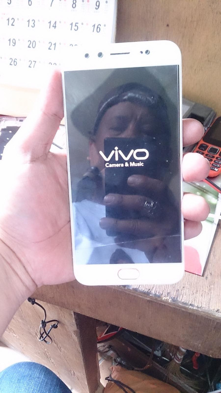

magsimula ka ng mag baklas ng housing kc akala mo dead na siya.
gagawin mo mag tangal kabit ka ng battery. Kinabahan ako. firstym. hehehehhe
buksan mo siya . mag hahang. tangal mo ulit si battery.

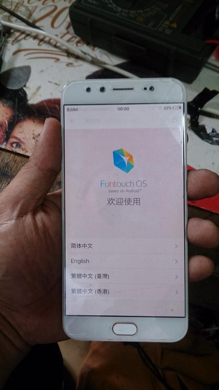

gawin mo ulit sa unang procedure. select mo naman si erase frp.
pag katapos. hard rset mo siya.

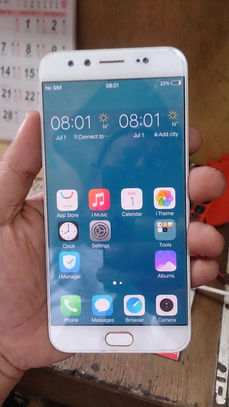

pagkatapos tangal si battery at buksan muna. wait mo lang magiging ok na siya.
800 lang po. hehehehehhe
