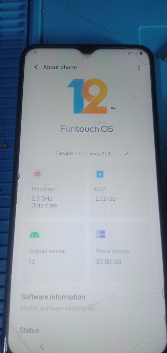

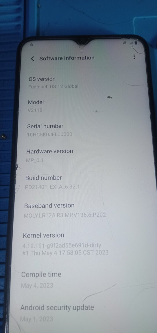

natry mo na ba sa unlocktool?
hindi pa boss at mdami ako nakita sa yt na na dead hehenatry mo na ba sa unlocktool?
pag ginagamitan ko ng vol + - na punta lang sa FBtfm BOOTKEY LNG NEED

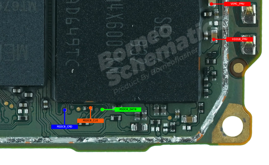

Wala pa Labas Boss na tp & isp.meron ba kayo boss na isp pin out pang jtag nitong vivo y01 ala akong makita sa google may tanggap din akong ganyan kahapon ayaw sa unlock tool pati sa tricks na activity launher jtag ko sana kaya lang ala akong makitang isp pinout..nauwi tuloy sa rto sana bumalik
my nkagawa nba nito sinu nka subok sa ufi
100% ufi gamit ko erase frp langmy nkagawa nba nito sinu nka subok sa ufi
Kung ito isp
pwd yanKung ito isp
Pwedi sya sa Free tool
Link: https://pinoytechnician.com/threads/vivo-y15s-v2120-frp-removed-by-efixer-tool-isp-1st-2023.235308/
sir tanong lang ako tatlo lang kailangan e connect pang apat ang grd?
yessir tanong lang ako tatlo lang kailangan e connect pang apat ang grd?
salamat sir meron ka back up files y01?
Ano key ba pindutintfm BOOTKEY LNG NEED
