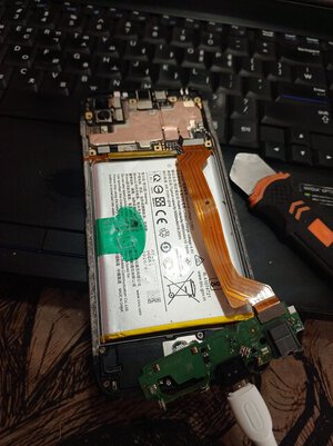

1. Baklas muna unit kasi may TP. See photo below.

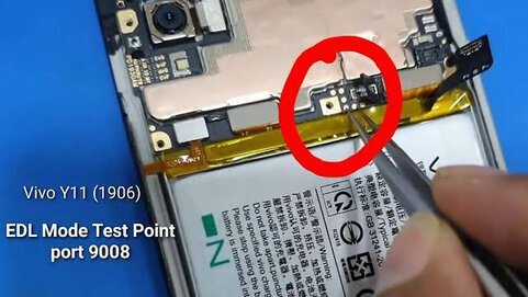

5. EDL Factory reset.
6. Connect usb cable.

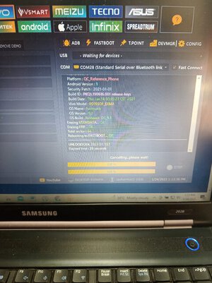

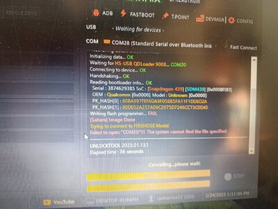

7. Tanggal battery tapos testpoint mo.Then boom, supposedly DONE na dapat kaso may ERROR. Eto yung ERROR, see photo below
Nakailang ulit ako ng connect at TP, pero ganun padin, duda ko may problema sa may charging pin or sa charging flex kaya di maka connect ng maayos. Sakto may isang model ng y11 din akong ginagawa, lcd replacement lang kaya, naisipan kung hiramin muna yung charging board at flex cable niya ng sa ganun maka connect ng maayos Hehe

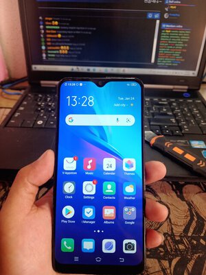

At ayun na nga, di naman po ako nabigo. Heheh successful bypass, diskarte diskarte lang. Sana makatulong to kahit papano. Eto pala finish product.

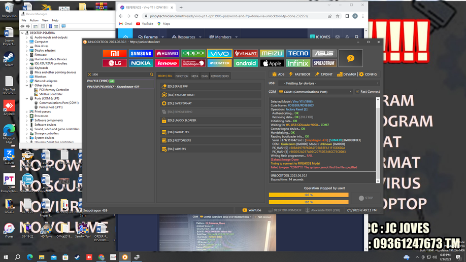

failed sakin sir kahit nag palit ako ng flex at chargin board may iba pa kaya solution lods slamat ng advance
