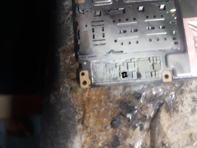

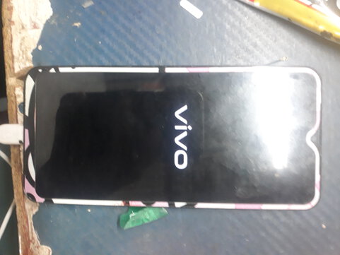

Share lang po ito natanggap ko bigla nalang daw namatay tapos pagsindi magpakita vivo then off na.
Try ko repair battery ganun parin
Test lcd ganun parin
Test k0 sa pc ganun parin.

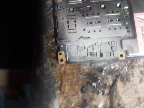

Ito ginawa ko
Nakapa ko kasi umiinit jan note hindi ground unit.
Pinausukan ko tapos saksak charger battery yun sumingaw capasitor then remove ko nalang kasi hindi naman sya part ng light.

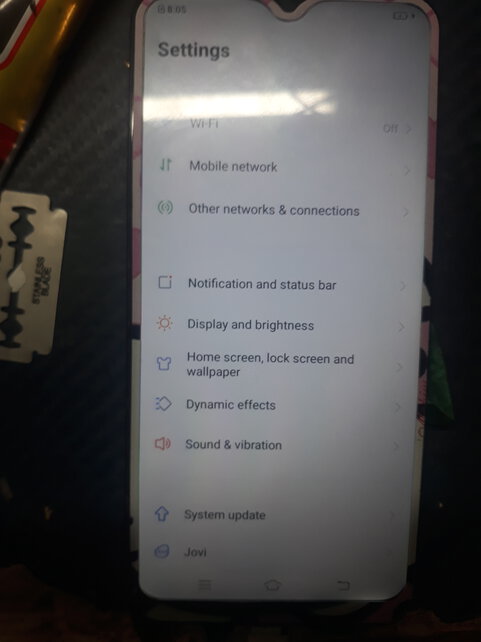

Yan ang outcome sana makatulong.

opo wala po akong shorted killer kaya ginawa ko kadalasang ginagawa charge ko yung battery then pausok then lagay battery then charger
yun umusok yung capasitor. dun naman sa light kita naman po sa mga diagram na hindi siya part sa light pero malapit sa light..
Ito ginawa koView attachment 12442
