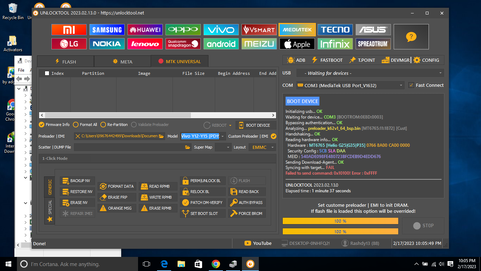

need help mga master vivo y12 new security patch
baka may makatulong na dead after format password
sinobukan ko e revive using preoader hangang ganyan lang sa picture
di nman mabubuhay yan kung preloader lng files mo..try mo e Fullflash..
<<<<<Firmware>>>>>
pwede..
sa status ng phone naka Preloader mode..
Mediatek VCOM DA usb port Bootroom mode kaya nag jujumping bootroom si UNLOCKTOOL switch nya from Brom mode to preloader mode which is MEDIATEK USB PORT..
di ma crash ni UNLOCKTOOL ang PRELOADER dahil sa new security patch kaya Stuck si phone sa Preloader Mode (Mediatek USB Port)
marami na rin ako nabuhay preloader lng ang flash..

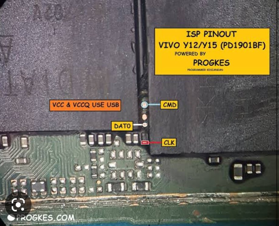

up.... sino po may solution para dito na dead na after tanggal frp naka 2 na din akong ganito panay dead kahit success naman ang pagtanggal ng frp sa u.t.
