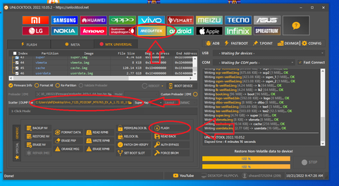

ito po ang naranasan ko ang unet po na ito ang sira lng nito hay lcd upter palit lcd my passcode so tinira ko agad sa y20 mtk new kaso fail
ngayong papower ko ayaw sabiko bulalo na aate ang unet naka 3oras ako nag anap ng firmware y12s pala ang model
papa alala ko lang po kung my mali paki ayos or paki idet po sa mga master
maraming salamat po sa lahat
https://www.mediafire.com/file/ybl80p872hsvx4q/Vivo_Y12S_PD2036F_MT6765_EX_A_1.72.10_190321.zip/file

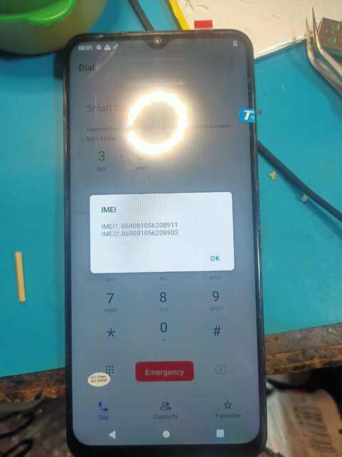

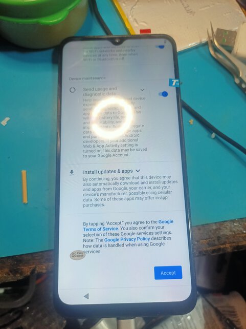

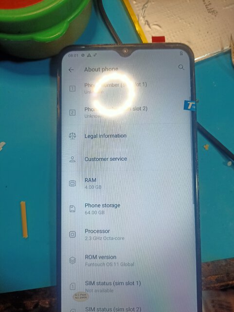

View attachment 13229View attachment 13230View attachment 13231

anyway sir diko po na backup po ung DA files sadyan full flash lng po pag tiyagan mo ma download
