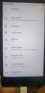

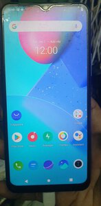

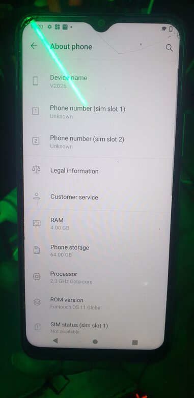

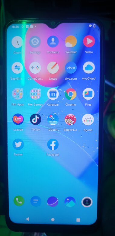

Share ko lang po itong dala ni tumer na Vivo Y12s Una pinahirapan ako sa UnlockTool dahil laging Jumping lang siya, naka set kasi ako sa Vivo Y12s [Vivo 2026] auth brom
Hindi ko napansin meron pala New Sec Patch ng y12s
Proccess na po tayo.

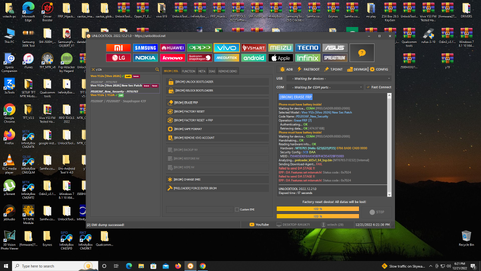

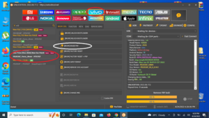

1.Open UnlockTool
2.Select:brand Vivo
3.Search:Vivo Y12s [Vivo 2026] New Sec Patch brom force

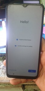

4.Click:[BROM] ERASE FRP
5.No boot key: Insert Usb cable and Wait Until it Done
View my ss
Maraming salamat po nawa'y makatulong
