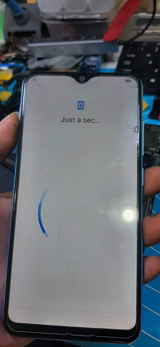

paisa isa lang muna twing pag uwi ng bahay lang makagawa ng thread..busy lage sa shop ng boss ko.

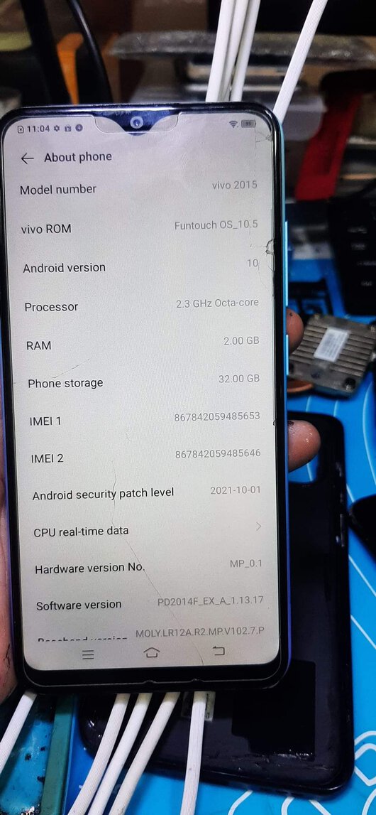

PHONE : vivo y1s product code model is 2015
PROBLEM : loading lang sa setup ng gmail para makapasok sa menu. siguro kya di magtuloy dahil walang maditect na wifi..kahit ihard reset

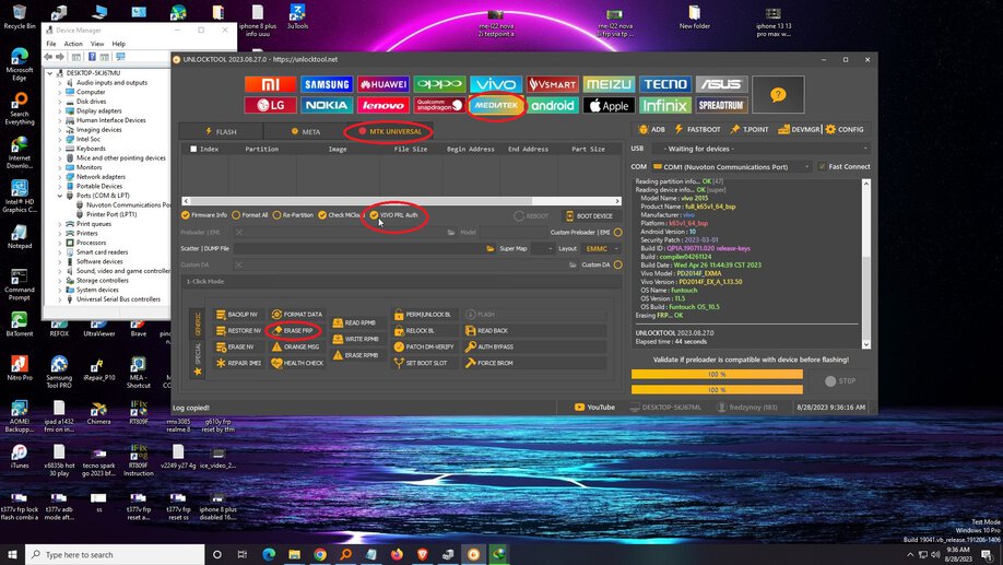

SOLUTION : reflash the phone...pero inuna ko muna reset frp para after flash deretso na setup
reset frp muna..lagyan ng tsek ang vivo prl auth at iclick ang erase FRP
boot keys are up and down.

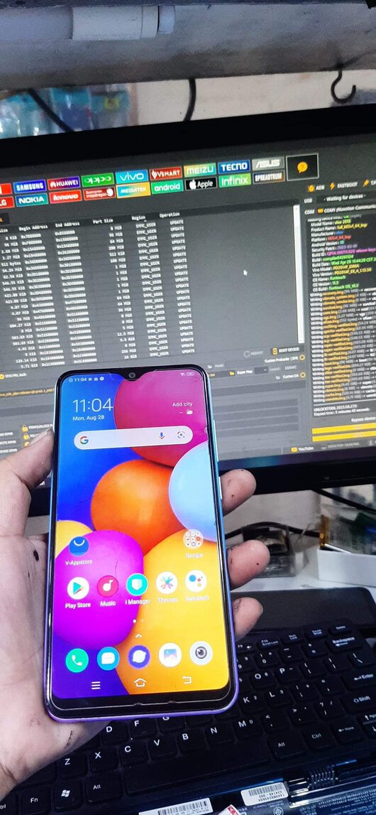

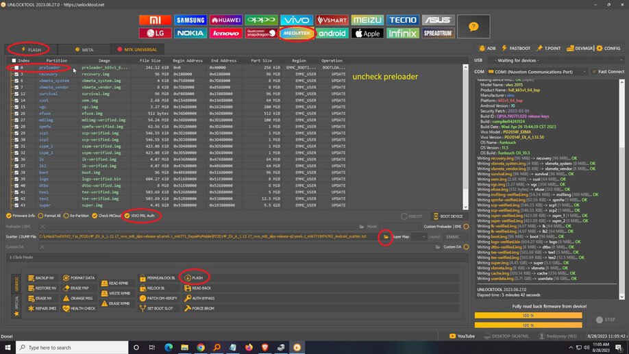

after nyan reflash ko na sya dahil loading lang sa setup
may kalakihan nga lang firmware almost 8gb..>>>>click here for firmware<<<<
extract firmware sa unlocktool folder..iload ang scatter..uncheck preloader at presto na sa flashing
boot keys volume up and down

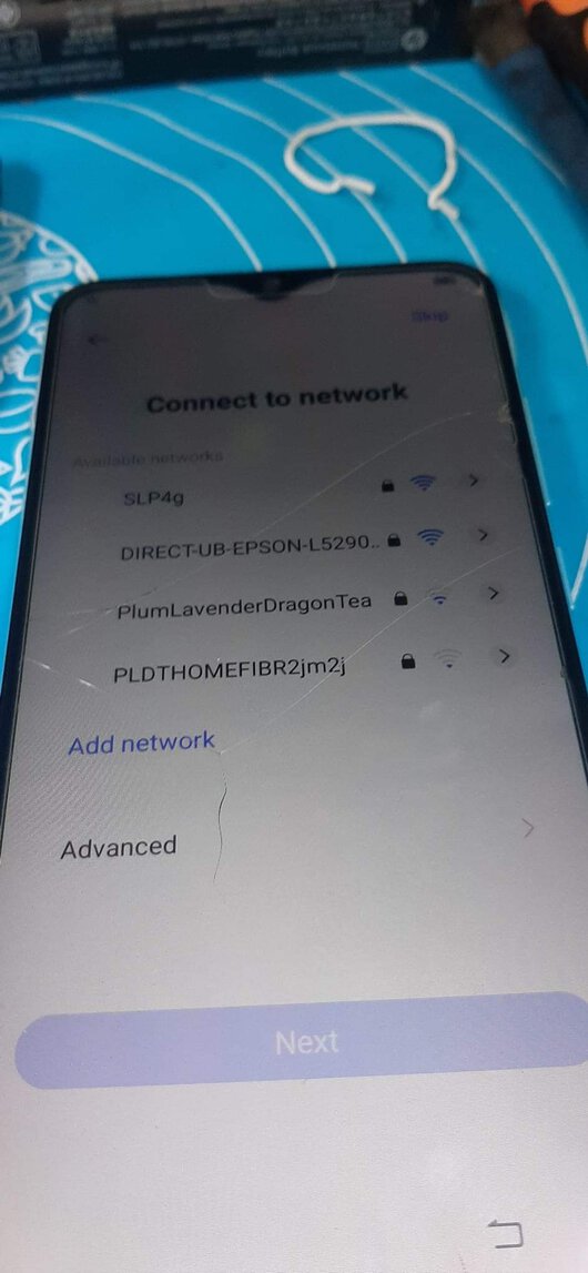

may wifi narin nadetect after flash
salamat sa pagview..goodnight..bukas ulet
