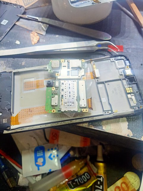

First attempt try ko new sec y1s via unlock tool pero laging error da match something. Hanap ako solusyon ngunit wala ako nakita kaya naghanap ako at nakita ko test point lang pero walang procedure so ayun naisipan ko baklasin unit at tinignan ko kung mag reread nga at ayun nag read naman.

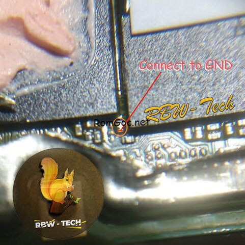

Test point here

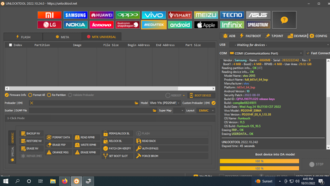

Pag natest point na heto na ang procedure.

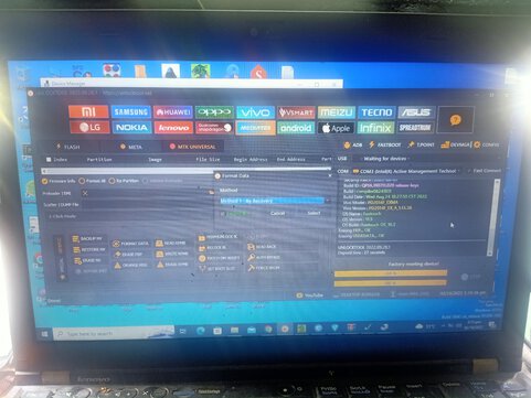

Open unlocktool then click mediatek tab then click 'Custom Preloader I EMI' then select model 'Vivo Y1s' and click 'FORMAT DATA' and Select 'Method 3- - Quick Format' then testpoint without battery at insert usb. Take note. Wag niyong piliin ang method 1 dahil isa yan sa nagpatagal ng trabaho ko which is akala ko matagal lang sa 'Just a sec...' yun pala mali procedure kaya sundin niyo lang kung ano ang inilapag ko.

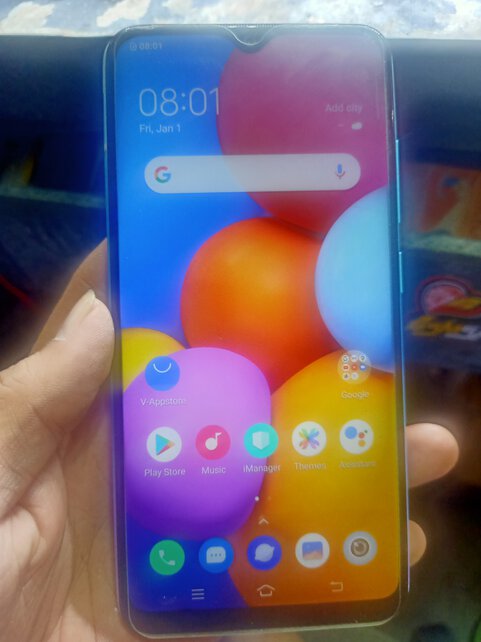

At bilang patunay heto
